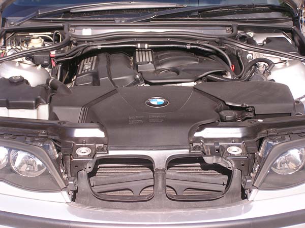

       มีรถอยู่ 2 คันเป็น corolla รุ่นปี97 และ BMW คันนี้อีกคัน เมื่อกลางปีที่แล้วค่าน้ำมันขึ้นเยอะ ผมใช้รถประมาณวันละ 100 กม เลยเอา เจ้า corolla ไปติด LPG ตั้งแต่ปลายปีที่แล้ว ประหยัดมากจากกม.ละ 2.5 บาท เหลือ 0.8 บาท เลยทำให้ BMW จอดไว้เฉยๆ ใช้เฉพาะออกตจว เพื่อความปลอดภัย พอผ่านมาเกือบปี ลองดูไมล์ อ้าว BMW ไมล์มันก็พอๆ กับเจ้า corolla เลยนี่นา มีรุ่นน้องเอาชื่อ web gasthai.com ให้หาข้อมูล ลองดูกระทู้ เลยตัดสินใจว่าจะไปติด LPG แบบหัวฉีด Autronic
 จาก kan
 อาทิตย์, 3/9/2549
22:21
124.121.150.111
       ติดที่อู่แถวอ.เมือง จ.ปทุม ใช้เวลาติดประมาณ 2 วัน เจ้าของบ่นว่าเครื่องแน่นมาก กว่าจะรื้อออกมาก ใส่เข้าไป ทำคันนี้คันเดียวใช้เวลาเท่ากับ Toyota 2 คัน

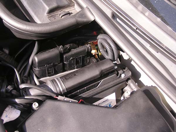

       อันนี้เป็น ECU ของ Autronic และกรองแก๊ส
เสียดายไม่มีเวลาเฝ้าตอนถอดจะได้ถ่ายรูปมาให้ดูครับ

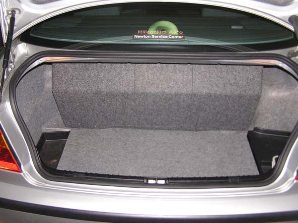

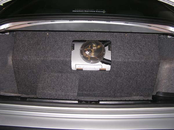

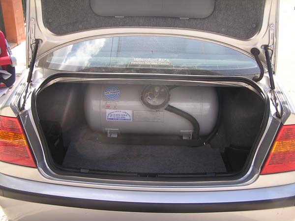

       ถัง LPG 76 ลิตร+มัลติวาวล์
อันนี้แหละครับทำปัญหาให้ผม เรื่อง "กลิ่น" พอออกมาจากอู่ไปเติมแก๊สเต็มถัง ไม่มีอะไร
ตอนเช้ากลิ่นหึ่งเชียว เลย Search จาก gasthai คำว่ากลิ่น มีหลายคนที่มีกลิ่นและต้องไปแก้
เลยเอาไปให้ร้านดู ตอนแรกร้านคิดว่าเป็นที่วาวล์เลยเปลี่ยนวาวล์ให้ แต่กลับมาตอนเช้าก็มีกลิ่นอีก
แต่ไม่มากเท่าเดิม อู่ก็ดีมากเปลี่ยนถังให้เลย ทีนี้ผมเลยทิ้งรถไว้ให้อู่ดมตอนเช้าดู ว่ากลิ่นจะซึมออกมา
เหมือนเดิมไหม ก็ไม่มีแก้ปัญหาได้แล้ว ค่อยยังชั่ว

       เปิดออกมาดูเกจแก๊สและเลขถัง

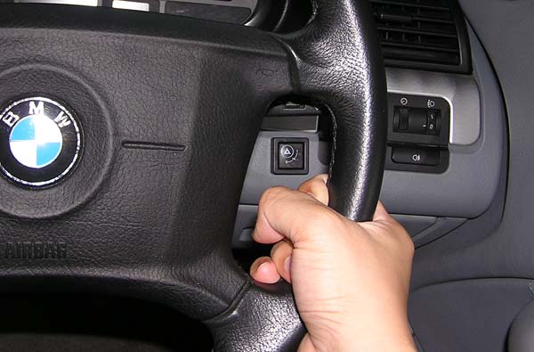

       เพิ่มเติมครับ
อันนี้เป็นที่เปลี่ยนจากน้ำมันเป็นแก๊สของ autronic
มองลอดจากพวงมาลัยได้
