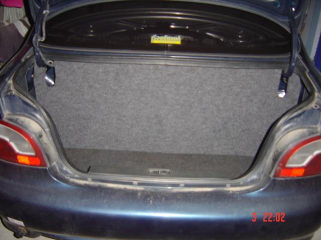

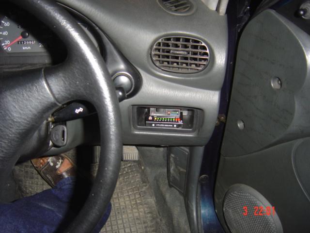

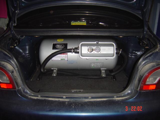

       การติดตั้งที่เนียนเรียบร้อย tomasetto พร้อม lamda ,มีฝาปิดถังแก๊สให้

       จะลงรูปฝาปิด ย่อรูปไม่ได้ช่วยด้วย

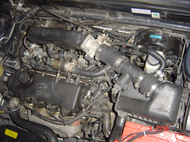

       HYUNDAI ACCENT 1500 CC หม้อต้ม TOMASETTO 140+LAMDA เดินเรียบ แรงดี อัตราแร่งดีนั่ง3ตน ขึ้นดอยขุนตาล จากเชียงใหม่ไปลำปางเกียร 5 ความร็ว 90-100 11 กม./ลิตร ไม่มีปันหาเรี่องแบล๊คไฟร์ความร้อนปกติ เปิดแอร์ตลอด

       อัตราการสิ้นเปลืองรถ ยนต์HYUNDAI ACCENT 1500CC
ว/ด/ป ระยะทาง จำนวนแก๊ส จำนวนเงิน บาท/กม. กม./ลิตร เบนซินบาท เลขไมล์
25/8/49 431 45.14 474 1.1 9.55 200 112221
1/9/49 258 26.95 283 1.1 9.57 - 112479
3/9/49 510 46.8 492 0.965 10.9 200 112989
7/9/49 332 34.57 363 1.09 9.6 - 113305
13/9/49 500 48.5 509 1.02 10.3 - 113805

       วิ่งมาแล้วประมาณ3000โล เฉลี่ยโลละบาทวิ่งในเมืองนอกเมืองเท่ากัน มีปันหาเบาดับเลยลองเปลี่ยนหัวเทียนใหม่อาการก็หาย ถังซุบเปอร์ 60 ลิตรเติมล่าสุดได้ 55 ลิตร คืนทุนมาแล้ว 4,000บาท จากค่าแก๊สที่ถูกกว่าเบนซิล อีก 4 เดือนคืนทุน

       เครื่องเดินเรียบแรงดีไม่สะดุดไฟ ENGINE ไม่โช

       ACCENT 1500 ใช้มา4500โลยังไม่มีปันหา อัตราสิ้นเปลืองเฉลี่ย โลละ 1.05 บาท

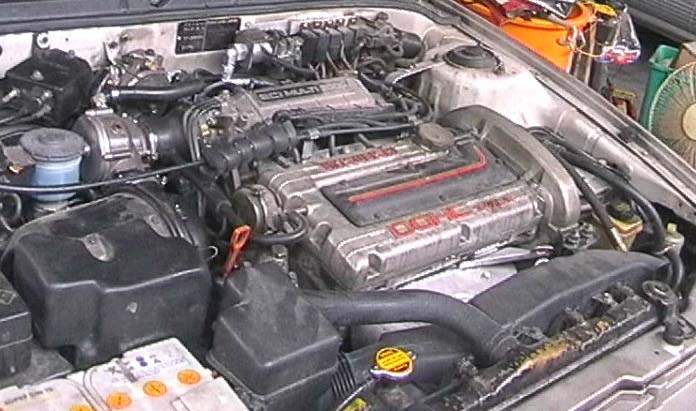

       Hyundai SONATA 2000 cc AUTO (4G63 RVR) Fix mix + Lamda Control
ในเมือง 6.5 กม./ลิตร นอกเมือง 7 กม./ลิตร
mix เตาแก๊ส 28 mm. ย้าย mix ไว้กลางท่อไอดี วิ่งได้ 180 กม.

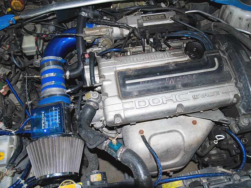

       ผม อีลัน J1 4G63J N 2000 CC. ยังจับอัตราการบริโภคไม่ได้อะครับ (ใกล้แล้ว) ใช้ได้ 3 อาทิตย์แล้วไม่มีปัญหาไร เกียร์ 1-2 อืด แต่ 3-4-5 พุ่งสุดๆเหมือนกัน ไม่กล้าอัดยังไม่ได้ทำช่วงล่าง 55555
แต่ที่สักเกต วิ่งไปแล้ว 2 ถังกว่าๆ รู้สึกว่ามันกินไปนิด ว่าจะกลับเข้าไปจูนอีกครั้ง แล้วจะมาบอกอัตราการบริโภค.....

       โซนาต้า เครื่องมิตซู กำลังทดลองใช้วาริเอเบิลมิกเซอร์ ซึ่งได้ผมน่าพอใจมาก ต้องลดรูอากาศเข้าด้วย ประหยัดกว่าฟิกมิเซอร์ที่เคยใช้อยู่
