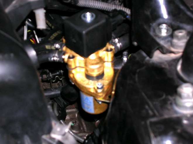

       ผมติดออโทนิคหัวฉีดในLexus Rx300 v6 3000cc 4 wd fulltime ตก5.5-5.8/L ประมาณ 1.60บ/กม ใช้มา6ถังเเล้วครับไม่ทราบกินน้อยไปหรือเปล่าครับเครื่องขนาดนี้ไม่ทราบว่าต้องกินประมาณไหนครับรบกวนท่านที่มีประสบการณ์ด้วยครับขอบคุณครับ......
