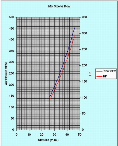

- มิกซ์ขนาดเท่าไร เตาแก๊ส? เหล็กแผ่นเจาะ?
- หม้อต้มยี่ห้ออะไร รุ่นไหน
- แลมด้าของอะไร

       เช็ค ขนาดรูมิกซ์ ตามรูป เอาแรงม้าสูงสุดเป็นตัวตั้ง ลากลงมาหา รูมิกซ์ ที่เหมาะสม แล้ว ลบ ด้วย 2 มม. จะได้ขนาด รู ที่เหมาะสม ที่ต้น-ปลายดี ครับ
