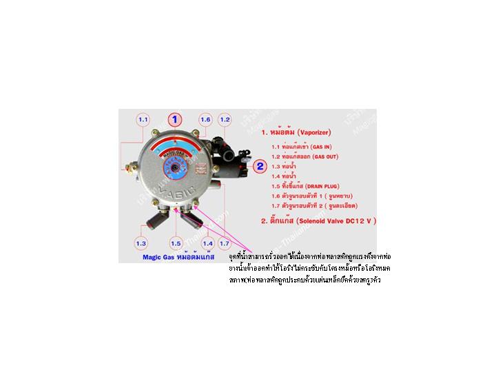

       ติดแกสมาแล้วน้ำหายวันละ1ลิตรครับ

       ให้ทำการตรวจสอบระบบท่อยางน้ำหล่อเย็นว่ามีการรั่วซึมของน้ำหรือไม่และบริเวณปั๊มน้ำรวมถึงหม้อน้ำด้วยว่ามีการรั่วซึม หรือไม่ แล้วอุณภูมิเครื่องยนต์ปรกติหรือป่าวคับ

       อุณหภูมิปกติครับ ตรวจสอบท่อยางหมดแล้ว เป็นไปได้ไหมที่หม้อต้มแกสรั่วแล้วน้ำเข้าเครื่อง ต้องตรวจสอบยังไงครับ

       เช็คข้อต่อน้ำกับตรวจสอบหม้อต้มครับ

       น้ำหายไม่น่าจะเกี่ยวกับการติดตั้งแก๊ส เว้นแต่ว่าหากมีการปล่อยน้ำออกจากระบบแล้วเติมน้ำใหม่ไม่ได้ไล่อากาศออกโดยการคลายน็อตที่หม้อน้ำ หลังจากนั้นแล้วพอวิ่งไว้แรกๆจะมีน้ำพร่องไปบ้าง และค่อยๆน้อยลง เมื่อเติมสัก 2-3 ครั้งก็จะเต็มระบบหมดอากาศที่นี้ก็ไม่หายแล้ว แต่หากยังหายอยู่แสดงว่าน้ำรั่วออกจากระบบ หรือไม่ก็น้ำเดือดล้นออกจากระบบเพราะพัดลมหม้อน้ำเสีย มักจะพบให้รถญี่ปุ่นของคุณวินาทีน่าลองเช็คดู ของผมก็เคยเป็น 5 5 5 น้ำยาหม้อน้ำเท่าที่ผมลองใช้ของ Benz เจ๋งครับ แต่แพงหน่อย
เช็ครั่วอาจจะต้องเติมน้ำให้เต็มลองวิ่งให้เครื่องร้อนแล้วค่อยมาสังเกตุรอยรั่วเพราะตอนนนี้น้ำจะมีแรงดัน
