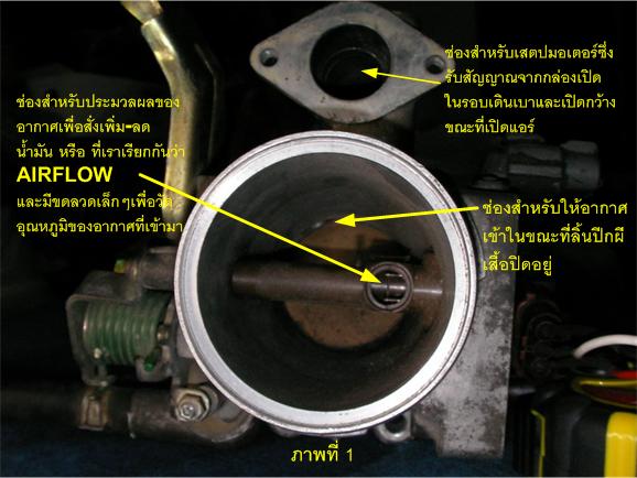

ส่วนใหญ่แล้วรถ Nissan เครื่อง GA15 GA 16 แบบหัวฉีดที่มี Airflow ติดอยู่ที่ ลิ้นปีกผีเสื้อ เวลาติดแก๊สแล้วมักจะมีปัญหาในโหมดการใช้น้ำมัน เดินเบาสั่น ควันดำ รอบไม่นิ่ง วิ่งไม่ออก ตามรูปภาพ แล้ว
ตัวพระเอกและตัวร้ายของรถรุ่นนี้ อยู่ที่ ตัวนี้ครับ รถสั่น รถดับ เดินเบาไม่นิ่ง รอบแกว่งไปแกว่งมา

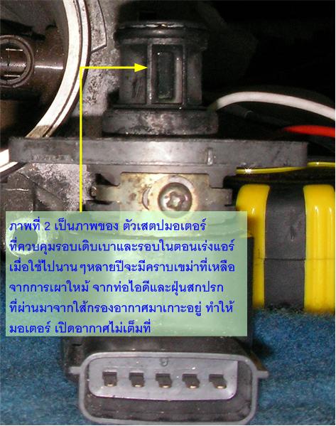

       ภาพที่ 2 คือ รูปของ เสตปปิ้งมอเตอร์ ที่ควบคุมรอบเดินเบา และชดเชยรอบตอนเปิดแอร์

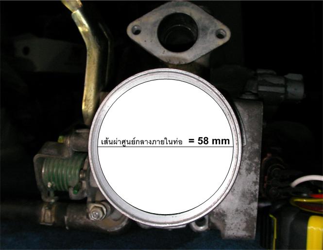

       จากภาพ ผมวัดเส้นผ่าศูนย์กลางภายใน ท่อได้ ประมาณ 58 mm

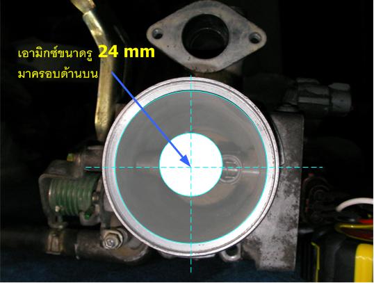

       เมื่อเอา Mix ขนาด 24 mm มาครอบไว้ เพื่อให้ดูดแก๊ส เข้าไอดี เร็ว สิ่งที่เกิดขึ้นในขณะใช้น้ำมัน คือ อากาศไหลผ่าน ช่อง airflow เพียงน้อยนิดหรือ อาจจะไม่ผ่านเลย ทำให้ขดลวดความร้อน ไม่สามารถรับรู้ อุณหภูมิของอากาศในขณะนั้น และเนื่องจากมีปริมาณอากาศไหลเข้าช่องเพียงน้อยนิด ทำให้ตัวควบคุม ไม่สามารถ อ่านค่าอากาศที่ผ่านเข้าได้ ตัวควบคุม airflow จึงไม่ส่งค่าไปยังกล่อง ECU แต่ความเป็นจริงในขณะนั้น คือ อากาศเข้าน้อยกว่าปกติ เนื่องจากลดรูอากาศลง จึงกลายเป็นส่วนผสมที่ ผิดเพี้ยนไป เพราะหัวฉีดจ่ายน้ำมันเท่าเดิม แต่อากาศน้อยลง เลย ทำให้ออกอาการ ส่วนผสมระหว่างอากาศกับน้ำมัน ผิด น้ำมันมากกว่าอากาศ จึงเกิดอาการ เครื่องเกิดการเผาใหม้ไม่หมด ควันดำออกท่อไอเสีย และบางครั้งจะออกอาการจนเครื่องดับก็มี คล้ายๆกับรถ ที่ใช้ คาบูเรเตอร์ในสมัยก่อน นำมันท่วม ระเบิด ปังๆๆๆๆ

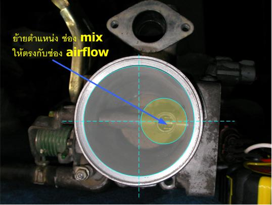

       หาก ตรงกับรู airflow เวลาใช้งานในโหมดน้ำมัน เครื่องจะเดินเรียบปกติ แต่จะมีผลข้างเคียงในอนาคต คือ ตัว ขดลวดจับความร้อนเสีย เวลาใช้แก๊ส เนื่องจากแก๊ส LPG เป็นแก๊สแบบเย็น ดังนั้น จะไปเกาะอยู่ตามขดลวด และในช่องเดินอากาศของ airflow ทำให้ ตัวairflow เสื่อมเร็วและสั่งการจ่ายน้ำมันผิดเพี้ยน และเวลาที่วิ่งในรอบสูงในโหมดน้ำมัน อากาศเข้าไม่พอและไม่ทัน เกิดอาการอั้นในรอบสูง หรือ รถวิ่งไม่ออก นั่นแหละครับ

การย้ายมิกซ์ คือ หนทางแก้แบบหนึ่ง แต่ในที่สุดแล้ว คุณก็ต้องเจอกับ airflow เสียอยู่ดี อาจจะช้าหน่อย เพราะเมื่อย้ายมิกซ์แล้ว แก๊สอยู่ไกลขึ้น มีอากาศเพิ่มมากขึ้น ดังนั้นอยากจะบอกว่า เป็นการแก้ปัญหาที่ปลายเหตุเท่านั้น ยังไงก็ไม่จบ เพราะใช้ไปนานๆ airflow ก็เสียอยู่ดี หนทางแก้ ที่พอจะประทังได้คือ ทำความสอาด ช่อง Airflow ที่ ขดลวดทำความร้อนโดยใช้ น้ำยาอเนกประสงค์ Contact Cleaner ที่ใช้ฉีดล้างหัวเทป จะช่วยยืดอายุ ตัว Airflow ได้นานขึ้น ทำความสอาด อาทิตย์ละครั้ง หรือ สองอาทิตย์ครั้ง น่าจะพอ นี่แหละครับที่ช่างติดแก๊สมักจะเรียก เครื่องยนต์รุ่นนี้ ว่า เครื่อง นรก ไม่ค่อยมีใครรับติดแก๊ส

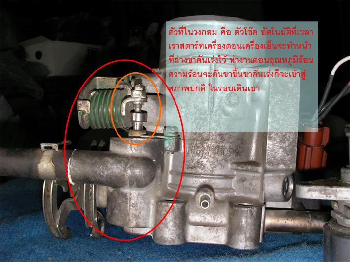

       เวลา สตาร์ทเครื่องตอนเช้า หรือ ตอนเครื่องเย็น หาก เครื่องไม่เร่งปกติ ก็คือตัวนี้แหละครับ

นี่ล่ะเหตุผลทำไมถึงเอามิกครอบลิ้นเร่งไม่ได้ สำหรับ B14. ฟอร์ดแอสปาย และมาสด้า121ก็คล้ายๆกัน
มีหลายๆคนพยายามแก้โดย
1. ใช้มิกใหญ่ๆ มากกว่า 37 มม ไปจนถึง 40 มม เพื่อให้ขอบมิกไม่ไปบัง ท่อairflow โหมดน้ำมันใช้ได้ แต่แก็สไม่ค่อยดี
เดินเบาไม่นิ่ง รอบตก รอบตำ่ไม่มีแรง
2. ใช้มิกเยื้องศูนย์ แบบที่ในกระทู้นี้กล่าวถึง โหมดหมด แก็สใช้ได้ แต่นำ้มันก็ยังไม่ดี เพราะความเร็วของอากาศที่ถูกรีดให้วิ่งผ่ามิกจะมี่ความเร็วสูงกว่าปรกติ ค่าที่ airflow อ่านได้จะมากกว่าความจริง ECU จะจ่ายน้ำมันผิดพลาดเหมือนเดิม
3. ใช้มิครอบแบบศุนย์กลาง รูมิกประมาณ 24 มม เพื่อให้แรงดูดที่มิกมีพอที่จะควบคุมหม้อต้มได้ดี แต่ทำท่อบายพาสอากาศให้ผ่าน airflow โดยความเร็วใกล้เคียงปรกติ ไม่เพี้ยนไปมาก ผลที่ได้ ดีกว่าทั้งสองแบบข้างต้น แต่ก็ทำมิกค่อนข้างยุ่งยาก เพราะต้องวางแนว
รูบายพาสให้ตรงกับ airflow และฝั้งท่อนำอากาศกันการกวนกันของกระแสอากาศ แต่ยังแก้อาการรอบสวิงไม่สนิทนัก เพราะแก็สไม่มีที่
ขยายตัวและผสมกับอากาศได้ดีนัก ทำให้ A/F ที่ไหลเข้าท่อเดินเบาไม่ค่อยคงที่นัก แต่ก็พอใช้ได้
4. วางมิกออกห่างจากลิ้นปีกผีเสื้อประมาณ 6 นิ้ว วิธีนี้แก้ปัญหาได้เกือบทั้งหมด แต่ต้องวางท่อทางเดินอากาศใหม่ แต่ระบบจะมีความเสถียรสูง รอบนิ่ง เร่งดี เพราะ A/F จะไหลเข้าทุถระบบเท่าๆกัน โดยเฉพาะระบบเดินเบา
ปัญหาเรื่อง airflow เสียเพราะแก็ส เคยได้ยินบ่อยๆ แต่ไม่เคยเจอ จึงไม่ยืนยัน
แต่มี B14 ที่บ้านสองคัน คันแรกใช้แก็สมากว่า 6 ปี airflow ไม่เคยมีปํญหา
คันที่สองใช้เอง กินแก็สกว่า 2 ปี ก็ไม่มีํปัญหาเช่นกัน
Airflow ของ B14 เป็นแบบความร้อน
ใช้วัดความเร็วของอากาศมี่ไหลเข้าเครื่อง ไม่ได้ใช็วัดความร้อนของอากาศ
แก็สที่ออกจากหม้อต้มไม่ใช่แก็สเย็นนะครับ มันร้อนพอสมควร
ถ้า airflow จะเพี้ยนก็ไม่ใช้เพราะความเย็นนะครับ อาจจะเพราะความร้อนของไอดีที่เพิ่มขึ้นเล็กน้อย
นำ้มันจะจ่ายลดลงนิดหน่อย เพราะถ้าตัว airflow ร้อนขึ้นก็คืออากาศเข้าน้อยลง ECU ก็ฉีดนำมันน้อยลง
การทำงานของairflow อาศัยการพาความร้อนออกไปของอากาศ ทำให้อุณภูมิเปลี่ยนและแปลงเป็น Volt ไปที่ ECU

       ตอนย้าย MIX เราย้ายมาแปะแค่หลังแอร์ไฟร์ก็พอคับ ระยะทางจากหลังแอร์โฟร์ถึงท่อร่วมไอดีก็ประมาณ 1 ฟุต ก็น่าจะช่วยได้เยอะแล้ว ผมเองก็ใช้ PRESEA GA16 ส่วนใหญ่ถ้ารอบมีสวิงก็ถอด แอร์ไฟร์ กับ ไอดอลสปีด มาทำความสะอาด โดยเฉพาะไอ้ตัวหลัง
