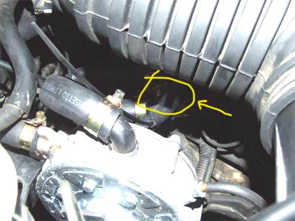

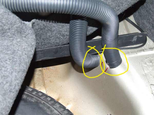

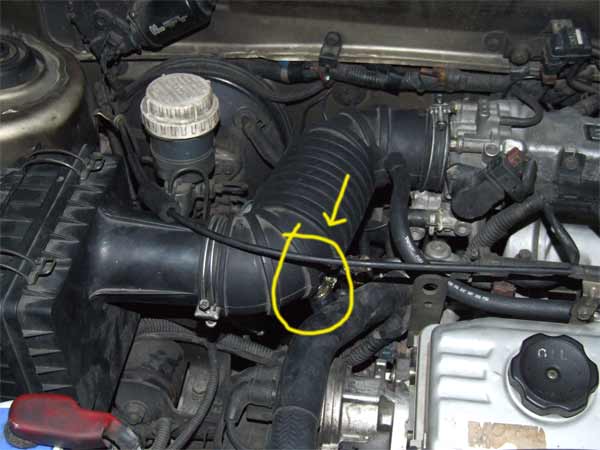

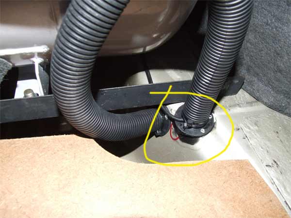

ย้ายมิกซ์ แก้งานจากอู่.....เซอร์วิส เลยเอามาให้ดูคับ
จาก ecarภาษีเจริญ
เสาร์ที่ , 2/9/2549
เวลา : 23:39
61.47.127.33
อ่านแล้ว = 1345 ครั้ง
       ย้ายมิกซ์ แก้งานจากอู่.....เซอร์วิส แถวเดอะมอลล์ ท่าพระ
เลยเอามาให้ดูคับ
อันนี้ของเก่า

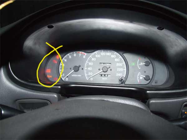

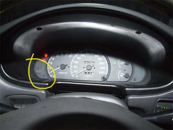

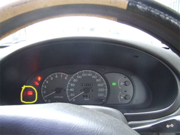

       อันนี้ไฟขณะกูญแจ on
 จาก ecarภาษีเจริญ
 เสาร์, 2/9/2549
23:42
61.47.127.33
       ของเก่าจะขึ้น

       ใหม่

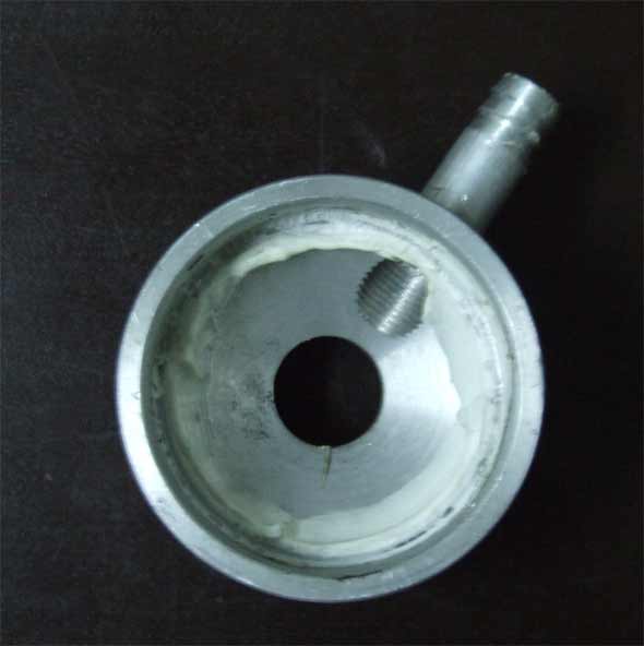

       มิกเซอร์เก่า แต่จะเห็นมีคราบขาว มันไม่พอดีช่างอู่.......เซอร์วิส มันเอามาใส่ให้พอดี คาดว่าเป็นซิลิโคน
 จาก ecarภาษีเจริญ
 เสาร์, 2/9/2549
23:46
61.47.127.33
       มิกเซอร์ใหม่อู่ใหม่เขาเอาใส่เข้าไปในท่อเลย
 จาก ecarภาษีเจริญ
 เสาร์, 2/9/2549
23:48
61.47.127.33
       สุดท้าย พาวเวอร์วาล์ว พอย้าย เลยทำให้อยู่ลึก จูนลำบากเลย
 จาก ecarภาษีเจริญ
 เสาร์, 2/9/2549
23:57
61.47.127.33
       สรุป ผมอ่านจากในนี้ที่ชมรมฮุนไดเขาชมอู่ ๆ นึง อยู่แถวบ้าน เลยลองแวะไป ดู เช็ครถและแก้งานที่ทำจากอู่แถวเดอะมอลล์ พอดีเห็น ท่าน e car ปทุม แนะนำให้ย้ายมิกซ์ ย้ายที่น้าเหลิม แต่ช่วงนี้ไม่ค่อยว่างเลยลองอู่นี้ดู สรุป ไปตั้งแต่ 11.30 น. ออกจากอู่ 15.00 น. หลังไปทดสอบรถกับเฮียเจ้าของอู่ ผลน่าพอใจ แต่ยังไม่ได้ลองเหยียบสุด เลย เพราะถนนไม่ค่อยว่าง อาการเบาดับไม่มี แต่มีอาการวูปช่วงเปลี่ยน แก๊สเป็นน้ำมัน เหมือนหมดแรงแต่ไม่ดับ อาการเหมือนกันตอนยังไม่ย้าย เฮียเจ้าของร้านก็คุยพูดจาดีคับ ไม่เหมือนอู่เก่าโกหกลูกเดียว

       รบกวนสอบถามเพิ่มเติมนะครับ
1. เรื่องแก้ไฟเช็คเอ็นจิ้น ไม่ทราบที่อู่เขาทำยังไงครับ
2. หม้อต้มยี่ห้ออะไรและมิกเซอร์ขนาดเท่าไหร่ครับ
3. สตาร์ทแก๊สติดตอนเครื่องเย็นหรือไม่ครับ

       ผมอยากให้ไปหาคู่มืออ่านหน่อยครับเกี่ยวกับไฟโชร์เวลา ON สวิชกุญแจผมว่ามันต้องโชร์ครบน๊ะครับเวลา on ครั้งแลกแล้วต้องหายไปทั้งหมดหลังเครื่องติดแล้วครับ

       ไฟเอนเจิ้นโชว์ตอนออนเครื่อง(ยังไม่สตาร์ท) น่าจะเป็นการเช็คระบบเครื่องนะครับ(พวกมอเตอร์เดินเบา เซนเซอร์ ฯลฯ) บิดค้างไว้รอไฟเอนจิ้นหาย แล้วค่อยสตาร์ทจะเป็นการถนอมฟันเฟืองของมอเตอร์เดินเบาครับ เพราะว่าเวลาไฟเอนจิ้นโชว์ มอเตอร์เดินเบาจะหมุนวอร์ม(มั๊ง) แต่สามารถเช็คได้โดยการให้คนนึงบิดไปที่ออน แล้วอีกคนรอฟังเสียงมอเตอร์ที่ตรงใต้ลิ้นปีกผีเสื้อน่ะครับ แต่ถ้าตอนนี้ไม่โชว์ เป็นเพราะอะไรน๊อ อันนี้ผมไม่ทราบครับ แต่เวลาสตาร์ท และวิ่ง ไฟเอนจิ้นไม่ควรโชว์ครับ เท่านั้นล่ะครับ

       1เรื่องไฟไม่โชว์ไม่รู้ช่างทำอย่างไรเห็นแก้ตรงสายไฟ ตอนแรกดับแก้อยู่นานเหมือนกัน แต่เคยถามเพื่อนที่ใช้รุ่นเดียวกัน ตอนอยู่ที่ on ก็จะโชว์ไฟ พอสตาร์ทก็จะดับไปเอง ตอนนี้เหมือนของเพื่อน แล้ว ถามช่างว่ามันจะมีปัญหาตอนเครื่องเรามีปัญหาแล้วไฟไม่ขึ้นไหม ช่างบอกไม่เกี่ยวกัน
2 หม้อต้ม zavoli ,มิกเซอร์ขนาด 72 เบอร์เท่ากับตัวแรกที่ใช้แป็นขนาดใส่ข้างใน
3. ก็ทิ้งไว้ประมาณ 3 ชม. สตาร์ททีเดียวติด ถ้าทิ้งข้ามคืน สตาร์ททีแรกไม่ติด ทีที่สองติดแต่เครื่องสั่นนิดหน่อย
ส่วนสวิตย์ที่ on เป็นการเช็คว่าไฟปกติหรือเปล่ามันต้องขึ้นทุกครั้งอยู่แล้ว
