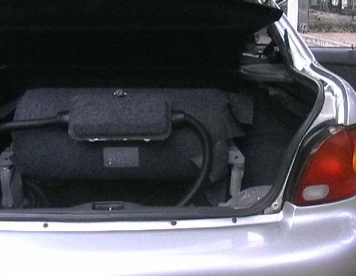

       ใช้ถัง 58 ลิตร หูข้าง กำลังหุ้มพรมรอบถัง

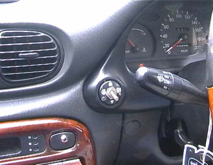

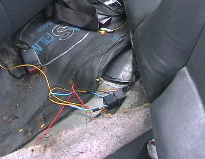

       ใช้รีเลย์สองคอนแทกซ์ เป็นตัวคอนโทรลเกจวัดแก๊ส - น้ำมัน

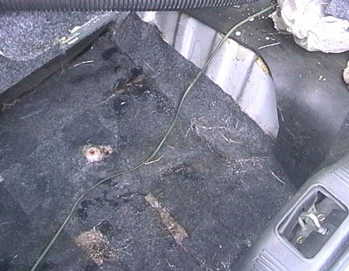

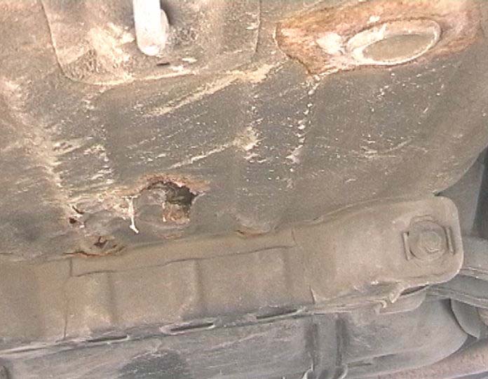

       มีน้ำรั่วเข้าที่เก็บยางอะไหล่ ไม่ได้ดูแล ผุเหลือแต่สี เนื้อเหล็กเทียบไม่มี
 จาก วิวัฒน์ 124
 เสาร์, 2/9/2549
22:55
124.120.205.211
       ไม่ต้องตัดปะผุด้วยเหล็ก ซ่อมด้วยระบบไฟเบอร์กล๊าส อยู่ได้เกิน 5 ปี เพื่อความประหยัด

       ประหยัด แม้แต่สวิทช์ป๊อกแป๊ก ก็ไม่ต้องซื้อ ใช้ของเก่าที่มีอยู่

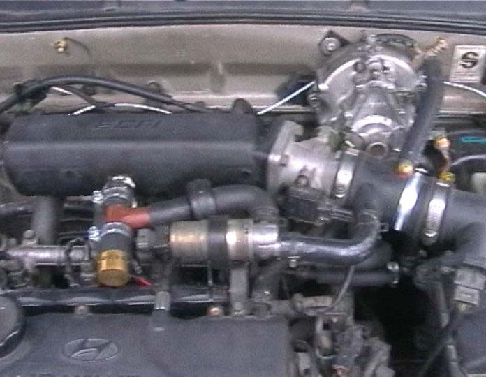

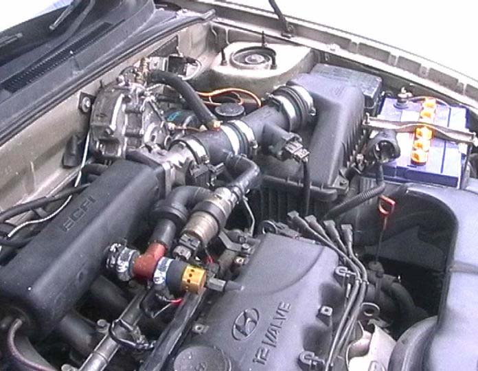

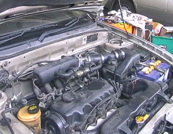

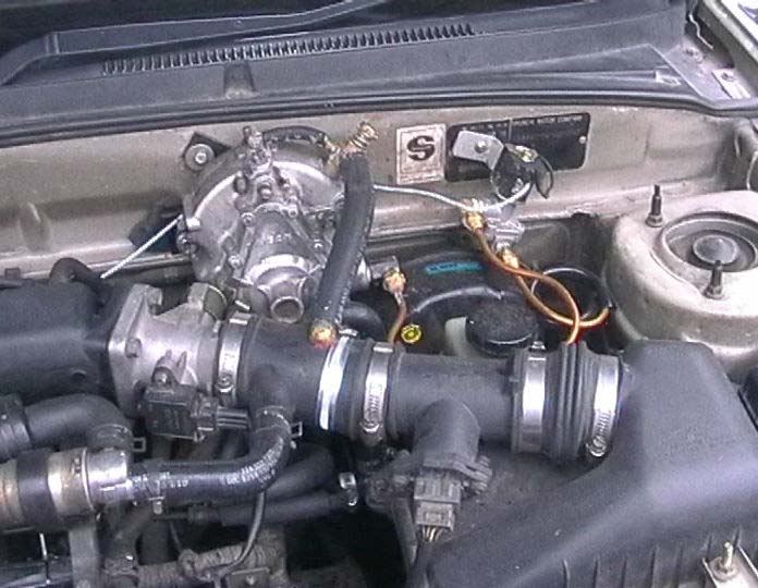

       หม้อต้มแก๊สใช้ของเก่า รุ่นใบโพธิ ถอดออกมาจากฮุนไดโซนาต้า ไม่ต้องซื้อเพิ่ม มิกเซอร์ใช้ฝังในท่อ รู 24 มม. คันนี้ซื้ออุปกรณ์เพิ่มเพียง 1. ติ๊กแก๊ส 400 บาท 2. ถัง 58 ลิตร 4000 บาท 3.มิกเซอร์ 350 บาท 4. สายเติมแก๊สพร้อมหัว 600 บาท

       ใส่โบลว์ออฟวาวตามสมัยนิยม รุ่นนี้รอบเดินเบาคุมด้วยมอเตอร์ไอเดิล มิกเซอร์ต้องอยู่หน้า ผสมแก๊สให้ก่อนนำไปใช้ ไม่ต้องไปทำบายพาส

       ตัดหัวฉีดด้วยรีเลย์ธรรมดา ที่สายไฟบวกรวมกัน มีไฟเชคเอนจิ้นโชว์ ถอดหลอดออก ไฟก็ไม่โชว์ กำลังทดลองใช้งานจริงอยู่

       ไฟเช็คเอนจิ้นโชว์ แล้วระบบเครื่องยนต์จะเดินได้สมบูรณ์หรือเปล่าครับ หรือว่าไฟขึ้นเฉพาะ
ตอนที่ใช้แก๊ส พอเวลาใช้น้ำมันแล้วไฟเช็คเอนจิ้นดับ แล้วเรื่องแบล็คไฟร์แก้ปัญหายังไงครับ ผมก็ใช้
รุ่นนี้อยู่ยังไม่กล้าติดเพระกัวมันแบล็คไฟร์นี่แระ เด๋วท่อไอดีพลาสติกแตกหล่ะก็เสร็จเลยอ่ะ แล้วไอ้
ตัวทองๆ มีรูรอบๆ คือตัวอะไรครับ ช่วยอะไรใช่ตัวระบายแรงดัน ลดการแบล็คไฟร์ใช่ป่าวครับ
 จาก วิวัฒน์ 124
 อาทิตย์, 3/9/2549
12:18
124.120.196.92
       ไฟเช็คเอ็นจิ้นโชว์ แสดงว่าส่วนผสมของเชื้อเพลิงผิดจากที่เคยได้รับ ไฟติดในช่วงใช้แก๊ส เมื่อใช้น้ำมันไฟจะดับ เครื่องยนต์ไม่ผิดปกติอะไร ในรถคันอื่น ๆ ของผม คือโอเปิ้ล จะมีไฟเมื่อแก๊สหนา หรือบาง จูนหม้อต้มก็หาย ในอเวนซ๋าก็เป็น แต่ในคันนี้หม้อต้มใบโพธิ จูนบางก็จะเกิดอาคารแบลคไฟร์ จึงปล่อยให้กินแก๊สเยอะ จะเสียเงินน้อยกว่าซื้อท่อไอดีใหม่ถ้าเกิดการระเบิดแตก ตัวทองเหลืองที่ถามถึงคือตัวช่วยระบายความดัน ถูกต้อง ผมคิดว่าอันเดียวไม่น่าจะพอ แต่คงบรรเทาได้

       ใช้รุ่นเดียวกันเลยแต่ผมติด NGV อะ
ช่วงแรกจูนบาง backfire ไปเกือบ 20 หน ยังดีมีวาล์วระบายแรงดัน
ท่อไอดียังปกติดีอยู่ ไฟเอนจินโชว์ตอนใช้แก็ส เหมือนกัน
