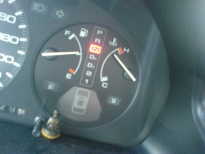

       ที่บ้านผมได้นำรถไปติดแก๊สเป็นแบบระบบที่ใช้น้ำมันสต๊าส เกิดปัญหาอย่างนึงคือความร้อนขึ้นสูงมาก ที่แรกเป็นไม่บ่อย(ช่วงติดไฟแดง ไม่ทุกครั้ง)
ให้ช่างไปจูนใหม่เช็กใหม่ ก็หาเรื่องความร้อนไม่เจอ พักหลังนี่ขณะขับความร้อนก็ขึ้นเลยไปเช็กเรื่องระบบน้ำ เปลี่ยนตัววันอุณภูมิ ล้างหม้อน้ำ เปลี่ยนวาว เช็กปั๊มแล้วไม่มีปัญหา
แต่ช่างบอกว่าถ้าใช้แต่น้ำมันไม่เกิดปัญหาเรื่องความร้อน(ใช้ไปครึ่งถัง 2วันเกือบ200โล)
มีใครเคยเกิดปัญหานี่ป่าวครับ รถ Accord ปี92

       ***รอบแรกผมบอกไม่ละเอียดมาเพิ่มเติมครับ
- อุณภูมิจะขึ้นเร็วมากตอนติดไฟแดง(ในรูปไม่ถึง10วิ และยังไม่สุด ไปสุดที่เส้นขาวเลยอะ) แล้วจะลดลงมาปกติหลังจากขับไปได้ประมาณ 30M
***ช่างติดแก๊ส กับ ช่างเช็กระบบน้ำคนละอู่กันครับ
คุยกับพ่ออีกได้ความมาว่า ช่างที่เช็กระบบน้ำรองวิ่งน้ำมันแล้วความร้อนไม่ขึ้นนั้นได้ทำการเปลี่ยนระบบน้ำให้กับไปปกติ(รังผึ้ง-เครื่อง) ไม่ได้ผ่านไปหม้อต้ม
จึงเกิดข้อสงสัยกับพ่อว่า วาวน้ำหม้อต้มมีปัญหาหรือป่าว แบบว่าน้ำจะตันบางช่วงเวลาทำให้น้ำที่เครื่องมีความร้อนสูง แล้วเมื่อรถเคลื่อนตัวระบบน้ำกลับมาปกติในเวลาอันสั้น เพราะน้ำไหลดีทั้งระบบแล้ว
ไม่รู้ว่าข้อสงสัยของผมและพ่อจะถูกหรือป่าวเนีย -*-

       ไม่เคยลองปิดแอร์วิ่งครับ แต่ ที่ผมเจอคือเปลี่ยนเกียจาก N ไป D ความร้อนลด(ลงมาประมาณครึ่งเซน) ช่างจากอู่ติดแก๊สเจอแบบ ปล่อยเบรคก็ลงปิดแอรก็ลง(ลงมาพอๆกัน) งง กันไป แต่ถ้าวิ่งนี้กลับมาปกติชัว
แต่ก็เจอความร้อนขึ้นตอนวิ่งเหมือนกันทีนึง(ขึ้นๆลงๆอยู่20นาที แล้วก็กลับไปปกติ) ตกลงเป็นที่อะไรกานนน

       เมื่อกี่พ่อกลับมาแล้วดับเครื่อง ผมขอกุณแจมาแค่บิดให้ไฟเข้าพัดลมมันก็ทำงานทั้ง 2 ตัวเลยครับ สักนาทีก็ดับ ความร้อนต่ำกว่าครึ่ง

 จาก yentafour
 อาทิตย์, 3/9/2549
17:51
124.121.93.3
       เคยเปลี่ยนสวิชมาครั้งนึงแล้วครับ เนื่องจางออโต้ทำบ้างไม่ทำบ้าง และกำลังจะไปเปลี่ยนอีกครั้งเนี่องจากไฟวัดละดับแก๊สไม่ตรง
เรื่องความร้อนถ้าไม่ต่อน้ำเข้าหม้อต้มใช้น้ำมันไม่เกิดปํญหา ช่างร้านหม้อน้ำบอกว่า ลิ้นหม้อต้มไม่ดีหรึอขนาดของรูน้ำอาจเล็กไป ทำให้ปริมาณในเครื่องน้อยบางเวลา และเมื่อน้ำเข้าไปได้ก็ทำให้ความร้อนลง
ข้อสงสัยของช่างอะครับ

       ช่างหม้อน้ำก็สงสัยเรื่องระบบน้ำเดินไม่สะดวกอะครับ ตอนนี้ก็เลยต่อสายกลับอย่างเก่า(ไม่ไปหม้อต้ม ใช้น้ำมันไปก่อน) พ่อจะไปต่างจังหวัดปลายๆอาทิตคงเอารถไปทิ้งไว้ที่อู่แก๊สอีกทีอะครับ

       พัดลมก็แรงดี
ฝาหม้อน้ำเปลี่ยนแล้วครับ
น้ำไม่หายครับ แต่ที่สังเกตได้คือ ตอนมาจอดรถใหม่ๆน้ำจะเกินขีด max ประมาณ2นิ้วมือแต่พอตอนเช้าดูมันจะลงไปอยู่ที่ max ไม่รู้ผิดปกติหรือป่าว

       จุดที่ควรจะไปสักเกตุ และควรเอารูปมาให้ดูด้วย หลายท่านอาจจะจำกรณี โซลูน่า หม้อต้มไม่ร้อนได้
- ตำแหน่งหม้อต้ม สายยางน้ำเข้า-ออก ทั้งระบบ น้ำร้อนอาจจะจะค้างในหม้อต้ม ท่อ และอยู่บริเวณ ตัววัดอุณหภูมิ ซึ่งเมื่อเวลาวาวล์ไม่เปิด เพราะน้ำมีความร้อนไม่ทั่วทั้งระบบ ก็จะเห็นเข็มขึ้นสูงมาก แล้วก็ลงมา ดังนั้นเวลาต่อกับตามเดิม ไม่เข้าหม้อต้ม ก็เลยไม่ได้เห็นอาการนี้
- อาการแก๊สบาง เป็นไปได้สูง แต่ต้องสัมพันธ์กับสมรรถภาพของรถว่าแตกต่างกว่าน้ำมัน อย่างไร เพราะหากบางมากๆ โอกาสวิ่งได้ดีมีน้อยมาก คงจะต้องกลับไปหาอู่แน่นอน แต่หากบางจริงๆ โอกาส ร้อนมีสูง แต่ไม่สูงแบบนี้ หากไม่วิ่งความเร็วสูงตอเนื่องนานๆ
ผมให้ประเด็นเป็นข้อแรก ขอดูทางเดิยของน้ำทั้งระบบ อย่างละเอียด
ลป. หม้อต้มเสียก็มีนะครับ แต่เท่าที่เห็นคุณ เค หรือใครๆ แกะหม้อต้ม ผมไม่เห็นวาวล์ เห็นแต่ท่อเข้า -ท่อออกของน้ำ โอกาสเสียมี แต่น้อยมาก ไม่งั้นก็คงอะไรไปตัน แต่เป็นอย่างนั้น นอกจากน้ำจะร้อนแล้ว หม้อต้มก็ต้องเย็นจัดด้วยเช่นกัน
