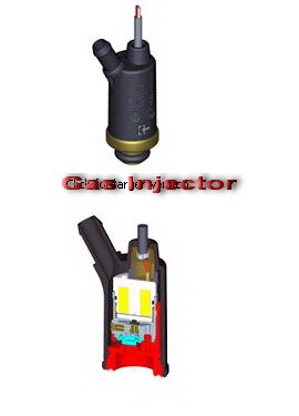

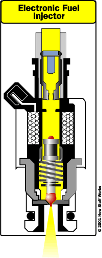

       เอารูปหัวฉีดน้ำมันมาดู ครับ น่าจะใกล้เคียงกัน แต่ซับซ้อน น้อยกว่า เพราะไม่ต้อง ลดขนาดที่หัวฉีดลงมาก เพื่อพ่นให้เป็นฝอย ละออง เพราะเป็นแก๊สอยู่แล้ว

       อันนี้ เป็น หัวฉีดแก๊ส OEM จาก เยอรมัน ครับ

       ดูแล้วไม่ซับซ้อนเลย แค่เปลี่ยน ชุด ปลายหัวฉีดเป็นขนาดต่างๆ เช่น Jet 15,18,21 ของ Autronic ก็ แค่ ไขหัวจ่ายออกมาเปลี่ยน ถ้ามีอะไหล่ การควบคุมก็ใช้ Pluse width เหมือน หัวฉีดทั่วไป เพื่อคุมระยะเวลาเปิด/ปิด
