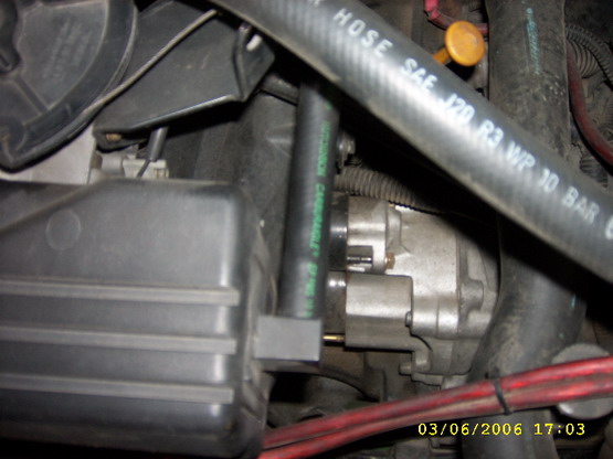

       ซองเทีย ปี ๙๔ ติดตั้งแก๊สระบบดูดธรรมดา มีตัวหลอกหัวฉีด หม้อต้ม MAGIC จากอินเดีย การเปลี่ยนจาก น้ำมันเป็แก๊ส โดยจะเปลี่ยนอัตโนมัตเมื่อรอบเครื่องยนต์เกิน 2000 รอบ เกิดปัญหา ๒ ข้อจึงขอเรียนถามผู้รู้
๑. ตอนเช้าขณะ Start รถครั้งแรกจะมีน้ำหยดออกมาจากหม้อต้ม อยู่ระหว่างท่อน้ำเข้าและออก(ท่อไม่รั่วและแน่นดีครับ) แต่ใช้ทั้งวันน้ำในหม้อน้ำหายไปประมาณ ๒๐๐ ซีซี ซึ่งต้องเติมทุกวัน(ก่อนติดแก๊สก็เติมประมาณนี้) ให้ร้านที่ติดดู เค้าก็เปลี่ยนหม้อต้มให้ใหม่ อันนี้เป็นหม้อต้มที่ ๒ แล้วก็เป็นเหมือนเดิม ไม่ทราบว่าท่านอื่นเป็นอย่างนี้หรือไม่
๒. พอใช้น้ำมันรอบเดินเบาต่ำมาก ๆ จนเครื่องใกล้ดับ พอเร่งเครื่องเพื่อออกรถ รอบเครื่องแทนที่จะขึ้นกับลดลง พอถอนคันเร่ง รอบจึงค่อย ๆ ขึ้นอย่างช้า ๆ รองวิ่งระยะทางยาว ๆ อาการเดิมก็ไม่หายเป็นเมือนเดิน ปัญหาตอนหยุดรถแล้วจะออกตัวใหม่ทุก ๆ ครั้ง พอความเร็วเพิ่มไม่มีปัญหา มิทราวว่าเป็นสาเหตุจากอะไร

       เช็คท่อน้ำร้อนจากเครื่องมาเข้าหม้อต้มครับ ความร้อนไม่พอเมื่อแก๊ซผ่านหม้อต้มจะเย็นทำให้เกิดน้ำเกาะครับ ลองหาตำแหน่งใหม่ครับ ผมเดาว่าคงตัดเอาท่อน้ำจากกระป๋องเติมน้ำมาเข้าหม้อต้มท่อนั้นใช้ไม่ได้ครับเนื่องจากเป็นแค่ท่อสำหรับเติมน้ำเข้าหม้อน้ำครับ

       ด้านล่างตรงท่อต่อน้ำเข้าออก หม้อเมจิกจะมีแผ่นเหล็กและสกรู 3 ตัว ที่จะยึดข้อต่อให้แน่น มีไว้เพื่อให้เราสามารถปรับทิศทางท่อ เมื่อปรับแล้วต้องขันให้แน่นครับ ข้อต่อจะขยับไม่ได้ ลองขันน๊อตสามตัวนี้ดู ของผมก็รั่วตรงนี้
