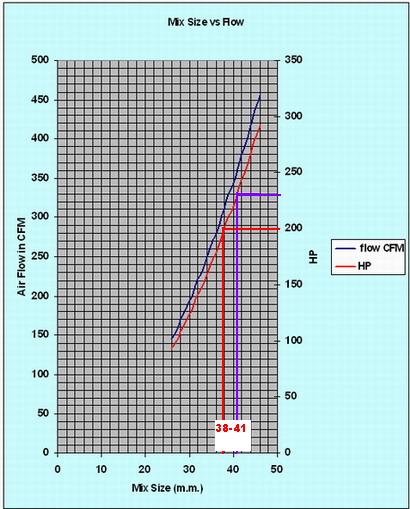

       ลองเอาไปเทียบดูครับ
ให้ใช้แรงม้าสูงสุดเป็นเกณท์แล้วลากไปหาเส้นสีแดงแล้วลากลงมาหาแกนล่างเป็นขนาดเวนจูรี่ของ ฟิก แล้วลบด้วย 2 มม. ก็จะได้ขนาดที่พอเหมาะ ใช้กับ Lamda Control ครับ

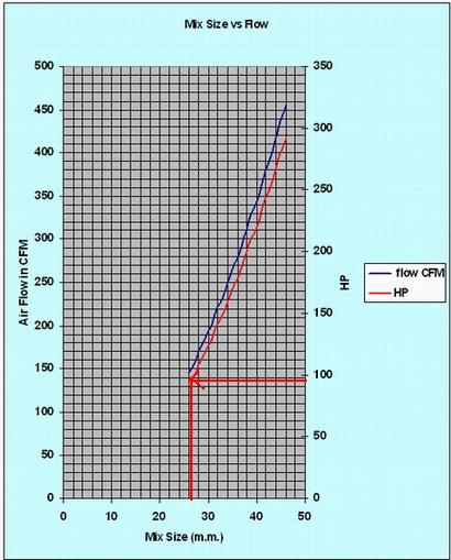

 จาก ปาน
 พฤหัสบดี, 7/9/2549
22:26
58.64.102.25
       งงครับ..ลากยังไงครับ รถผม 95ม้านาซี 1800cc ใช้mixเท่าไหรดีครับ
 จาก VW V6-2.8
 พฤหัสบดี, 7/9/2549
22:36
58.8.7.60
       ประมาณ 25mm.-27mm ครับ ขึ้นอยู่ว่าชอบ เร่งเร็วรึเปล่าครับ

       แล้ว 2J vvti ครับ 230 แรงม้า ไม่ได้ย้าย mix ครับ

       คุณtumครับ
น่าจะอยู่ที่ 40-41 มม. ถ้าเครื่องยังทำได้ถึง 230 แรงม้าเดิมๆ แต่ถ้า เครื่องเก่าหน่อย ก็ 38 มม. น่าจะเอาอยู่ คือหวังแค่ 200 แรงม้า นะครับ
ที่ให้กร๊าฟ มาเป็นเกณท์ อ้างอิงเท่านั้นครับ ต้อง อาศัยการปรับแต่งจริงที่เหมาะสมมาประกอบนะครับ
