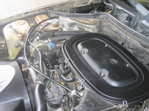

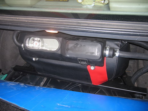

       หลังจากติดตั้งแอลพีจีใน300อีคู่ชีพของผมอยากรายงานผลให้เพื่อนๆชาวเบนซ์ได้ทราบเป็นข้อมูลครับ ขณะนี้อัตราการสิ้นเปลืองไม่เปลี่ยนแปลง ถ้าวิ่งทางยาวจะตกที่ประมาณกิโลละ1.20-30บาท แต่ถ้าวิ่งในเมืองไม่เกิน1.50บาท สภาพการทำงานของเครื่องยนต์เดินเรียบเป็นปกติและผมรู้สึกว่าเครื่องจะเดินเรียบและเงียบกว่าน้ำมันด้วยซ้ำไป ไม่เคยมีอาการเบาดับ ไม่มีอาการแบ็กไฟร์ อัตราการเร่งไม่ต้องเป็นห่วง ขึ้นได้ตามใจนึก ส่วนเปอร์โยต์สปอร์ต205จีทีไอ ที่เป็นตัวรถแข่งในแรลลี่โลก ผมติดมาได้ประมาณสามเดือน ไร้ปัญหาเช่นเดียวกัน เพื่อนๆคนไหนที่ประหยัดกว่าผมช่วยโทรบอกกันมั่งนะครับ อีกไม่กี่วันผมจะเอารถเข้าทำสีแล้ว และออกจากอู่สีเมื่อไหร่ ผมจะไปเอาถังโดนัทลงให้เข้ารูปเข้ารอย ตอนนี้รอ มอก.รับรองแค่นั้นเอง ใครมีข้อมูลถังโดนัทช่วยแนะนำกันมั่งนะครับ

       คุณเปาติดระบบไหนที่ไหนครับ

       ผมติดระบบวาริเอเบิลครับ ติดกับอู่ที่แปดริ้ว แต่ไม่ได้เอารถไป อู่วิ่งมาติดให้ที่บ้านครับ สบายๆง่ายๆดี ไม่ต้องยุ่งยากเดินทางครับ วันเดียวเสร็จครับ

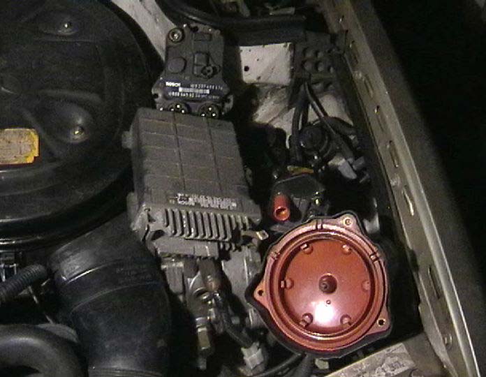

       อายุรถสิบปีขึ้นไป เตรียมหาซื้อสวิทชิ่ง ติดรถไว้ด้วย เผื่อเสียกลางทาง อาการเสียคือ เครื่องยนต์ดับกลางอาการ สตาร์ทใหม่ไม่ติด หรือติดสักพัก ก็จะดับอีก

       สวิทชิ่งที่คุณวิวัฒนื 124 พูดถึง ไม่ทราบว่าตัวเดียวกันกับ RELAY ตรงปั้มติก ที่รถคุณ KK190 เสียหรือเปล่าครับ ถ้าใช่ผมก็ต้องไปหาซื้อเป็นอะไหล่ไว้บ้าง

       สวิตชิ่งมือสองตัวละหกพันถึงหมื่น มันมีราคาแพงไปที่จะซื้อมาเก็บไว้เผื่อเสีย นอกจากได้มาถูกหรือฟรีครับ
สวิตชิ่งที่ว่าอยู่ในห้องเครื่องถัดจากเบ้าโช๊คมาด้านไฟหน้า

พวกเราชาว 124 มีโอกาส ใช้อะไหล่พวกนี้แน่ อยู่บนสุดในรูปคือสวิชชิง ล่างเป็นกล่องอีซียู ราคาก็หลักหมื่น (ของรถผมถ้าเสียจะไม่ใช้แล้ว) ขวามือที่เห็นเป็นเดือยสีแดงคือคอยส์จุดระเบิด ส่วนตัวล่างเป็นจานคือกระลาฝาจานจ่าย ยังมีอีกตัวหนึ่งไม่อยู่ในรูปคือหัวนกกระจอก ชอบแตกบ่อย ที่ผมมีอะไหล่เหล่านี้เพราะได้ซื้อเครื่องที่วัยรุ่นทำเครื่องพังแล้วใช้เครื่อง เจ แทนเบนซ์ ถ้ามีโอกาสซื้อของถูก ๆ ก็ซื้อเก็บไว้ได้ เป็นการแก้เคร็ด
