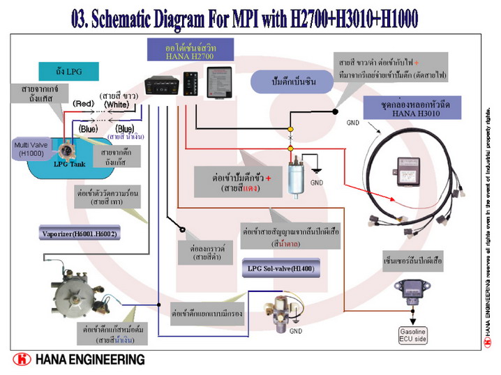

       พอดีผมซื้อตัวสวิทออโต้มากะว่าจะลองติดเองบ้าง แต่มันเป็นภาษาอังกฤษผมอ่านไม่ออก ใครช่วยผมทีนะครับ
ส่งทางเมล์ก็ได้นะครับ nutjang11@hotmail.com ขอบคุณครับ

       อันนี้พอใช้ได้ไหมครับ...
 จาก อ่อนหัด
 เสาร์, 2/9/2549
01:43
61.90.131.126
       พอได้ครับ ขอบคุณมากครับ

       ผมก็งงเหมือนกัน..ตัว ECU มีตั้ง 4 สาย แล้วจะต่อเข้ากับสายสีอะไรบ้าง ใครรู้ช่วยตอบที ขอบคุณครับ

       H2700 รุ่นนี้ไม่มีสายสำหรับต่อวัดรอบครับ
ที่บอกว่าตัว ECU มี 4 สาย หมายถึง ECU ของอะไรครับ(กล่องคอนโทรลของ H2700 หรือป่าว) และ 4 สายที่ว่าสีอะไรบ้าง ขอรายละเอียดเพิ่มหน่อยครับ เผื่อจะช่วยได้

       ECU ที่อยู่ตรงลิ้นปีกผีเสื้อครับ ตอนนี้ผมรู้แล้วครับ คือต้องเปิดกุญแจ(ไม่ต้องติดเครื่อง) เหยียบคันเร่ง แล้วก็ใช้มิเตอร์วัดโอม วัดทีละสาย ถ้าสายไหนมีโอมขึ้น(ประมาณ 4กว่าๆหรือน้อยกว่า) ก็ใช้สายเส้นนั้นได้เลย เห็นช่างเขาบอกมา(ฟังเขามาอีกทีไม่รู้ว่าถูกหรือเปล่า) ถ้าต่อเสร็จแล้วได้ผลอย่างไรจะกลับมารายงานนะครับ

       ทำอย่างที่คุณอ่อนหัด บอกครับ บิดกุญแจไปที่ ON ไม่ต้องสตาร์ทเครื่อง
แต่วัดเป็น โวลท์ (กระแสตรง DC) ไม่ใช่วัดเป็นโอห์ม
เอาสายสีดำของมิเตอร์จิ้มกับกราวด์(ขั้วลบ)ของรถ ส่วนสายสีแดงจิ้มที่สาย TPS ทีละเส้น
แล้วลองกดหรือดึงสายคันเร่งดู จะได้ค่า 0-5 โวลท์โดยประมาณ
ก็จั๊มป์สายเส้นนั้นเข้ากับสายสีน้ำตาลของออโต้เชนจ์เลยครับ
