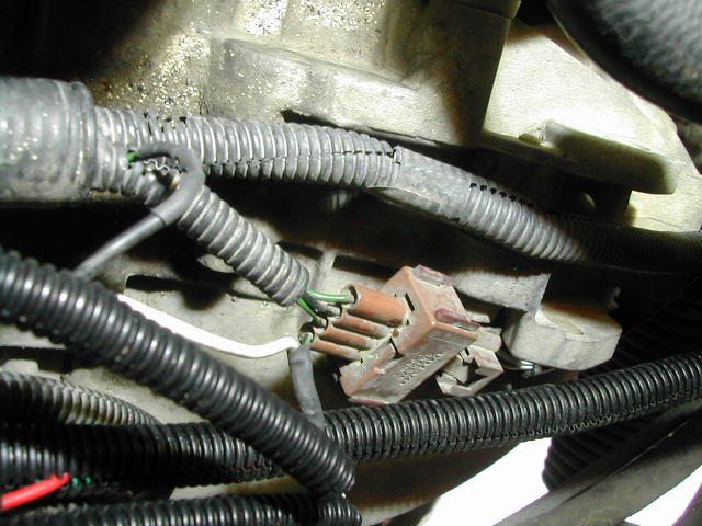

การ ต่อ O2 sensor ของ Volvo 850 เข้าแลมด้า

       O2 sensor ของ Volvo 850 มี สาย 4เส้น ครับ สี ขาว สองเส้น สี ดำหนึงเส้น สีเทาหนึงเส้น ไม่ทราบว่า ต่อเส้นไหนเข้า แลมด้าครับ

       สายสีเขียว-ดำ ด้านเข้ากล่องECU

 จาก lk850
 เสาร์, 2/9/2549
00:05
58.10.149.31
       ขอบคุณครับ ตอนแรกคิดว่า เขียวเทา สะอีก
