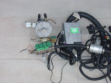

       HONDA ACCORD 93 เครื่อง H22A ระบบMIXก็พอแล้วประหยัดเงินดว้ยวันนี้เอารูปมาฝากแต่เป็นเครื่อง 2.3นะระบบMIX สนใจโทรมาคุยกัน 01-3064265 หมู

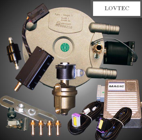

       ติดชุด LOVTEC ดีนะครับไปติดที่ CNG ได้

       ด้านล่างตรงท่อต่อน้ำเข้าออก หม้อเมจิกจะมีแผ่นเหล็กและสกรู 3 ตัว ที่จะยึดข้อต่อให้แน่น มีไว้เพื่อให้เราสามารถปรับทิศทางท่อ เมื่อปรับแล้วต้องขันให้แน่นครับ ข้อต่อจะขยับไม่ได้ ลองขันน๊อตสามตัวนี้ดู ของผมก็รั่วตรงนี้
