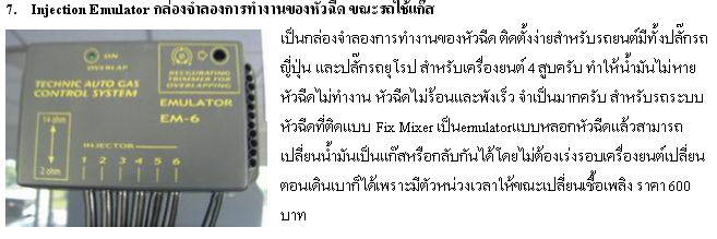

       เวลาไปต่างจังหวัดถ้ากล่องหลอกเสียจะทำอย่างไร จะต่อตรงได้ไหมครับ แล้วจะเอาสายไหนไปต่อกับสายไหนกันครับ

       ถ้าเป็นรุ่นนี้ ก็ถอดปลั๊กของกล่องที่ต่อพ่วงกับหัวฉีดออกแล้วก็นำปลั๊กหัวฉีดเสียบเข้าหัวฉีดเหมือนก่อนที่จะติดแกส แล้ววิ่งน้ำมันกลับบ้าน
หรืออาจไม่ต้องถอดสายก็ได้ในกรณีที่คอยล์รีเลย์ภายในกล่องไหม้เพราะคอนแทรคมันเป็น nc ต่อกับสายหัวฉีด ตั้งสวิทช์แมนนวลน้ำมันวิ่งกลับบ้าน

       ถอดปลั๊ก ตรงหัวฉีด เลยได้ป่ะครับ

       ถอดปลั๊กที่กล่องออก แล้วเสียบเข้าตามเดิม (ก่อนติดตั้งระบบก๊าซ) แล้วปรับ Switch มาที่ระบบน้ำมันครับ ห้ามใช้ Auto นะครับ

       แต่ช่่างที่ติดให้ดันต่อแบบบ้านๆปอกสายแล้วตัดแล้วก็บัดกรีด้วยอาจิครับ
ถ้าอย่างนั้นถ้าตัดสายที่ช่างเขาต่อมาให้แล้วต่อกลับตามเดิมก็ได้ใช่ไหมครับ

       ปรับมาทวนเข็มเวลาน่าจะน้อยลงนะคุณพล คุญลองหมุนทวนเข็มมาสุดแล้วค่อยหมุนตามเข็มนิดเดียวนะครับลองดูเอาเป็นว่าประมาน 1/2 วินาที ถึง 1 วินาทีครับ ส่วนการต่อสายหัวฉีดคืนคุณเห็นสายที่อยู่ใต้คำว่า injector ที่มี 1 2 3 4 5 6 (หมายเลขหัวฉีดถ้าเครื่อง4สูบใช้4ชุดถ้าเครื่อง6สูบใช้6ชุด)แต่ละชุดจะมีสายอยู่ด้านในชุดละ 2 เส้นถูกต้องมั้ยครับ คุณเอามีดปลอกสายแล้วช๊อตกันใครคู่มันในแต่ละชุดแค่นี้คุณก็วิ่งน้ำมันกลับบ้านได้แล้ว
