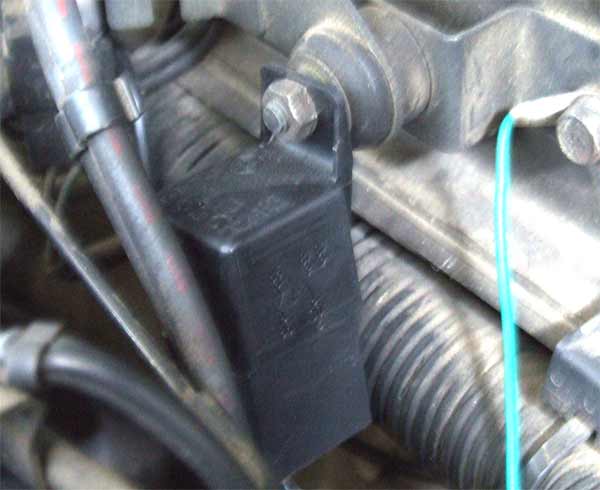

อยากทราบว่า กล่องตามรูปนี้คือกล่องอะไรคับ
จาก ecarภาษีเจริญ
ศุกร์ที่ , 1/9/2549
เวลา : 13:57
221.128.100.167
อ่านแล้ว = 706 ครั้ง

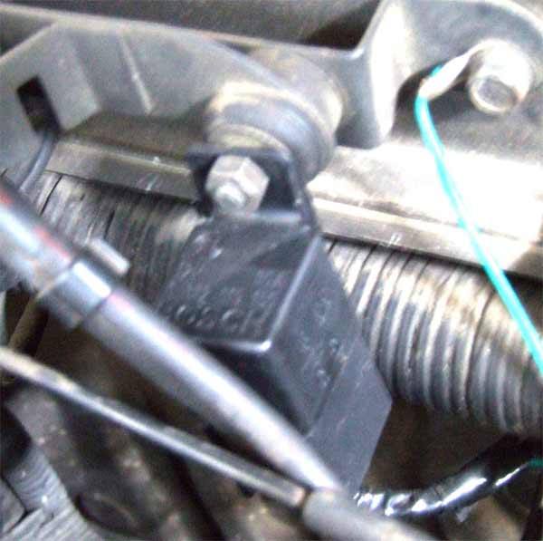

       อยากทราบว่า กล่องดำตามรูปนี้คือกล่องอะไรคับ
 จาก ecarภาษีเจริญ
 ศุกร์, 1/9/2549
14:00
221.128.100.167
       อีกรูป

       รีเลย์ ยีห้อ บ๊อซ ชนิดหนึ่งคอนแทรค
ด้านในประกอบด้วย ขดลวดแม่เหล็กไฟฟ้า และ หน้าสัมผัสสวิทวซ์(คอนแทรค)

       ขอบคุณคับ อีกข้อมันทำหน้าที่อะไรคับ และถ้าไม่มีกล่องหลอกหัวฉีด จำเป็นไหมที่ต้องติด

       ใช้ตัดหัวฉีดได้ แต่ไม่ได้ใช้หลอก

       โดยมากลักษณะนี้เป็นรีเลย์หน้าเดียวมีหน้าที่ต่อ

       ลักษณะการทำงานโดยสังเขปของ Relay BOSCH 5 ขา ตัวนี้ก็ไม่มีอะไรมาก ส่วนมากจะนำมาใช้เป้น Switch เพราะในบางกรณี Switch ตัวเล็ก ๆ ที่อยู่ในรถอาจจะไม่สามารถจ่ายกระแสมาก ๆ ได้โดยตรง จึงได้นำ Relay มาต่อเพิ่ม ยกตัวอย่างเช่น Switch ไฟหน้ารถ ส่วนมากหลอดไฟหน้ารถโรงงานอาจจะให้มาเพียง 55/60 W แต่เมื่อเรานำหลอดไฟที่มีกำลังไฟเพิ่มมาใส่ อาทิเช่น 90/100 , 110/130 ฯลฯ ก็อาจจะส่งผลให้ หน้าสัมผัสของ Switch ไฟหน้าหลอมละลายได้ จึงได้มีการนำ Relay มาต่อเพิ่ม โดยการตัดสายไฟที่ต่อตรงไปยังหลอดไฟมา Drive Relay แทน ซึ่งขดลวดของ Solinoid อาจจะกินกระแสเพียง 100-200 mA แทนที่จะต่อตรงไปยังหลอดซึ่งอาจจะกินกระแสมากกว่าเยอะ ถ้าเราลองพิจารณาถึงหลักการเบื้องต้นตามสูตร P=IV จะได้ว่า I=P/V ถ้าเราใช้หลอดขนาด 90 W แทนตามสูตรจะได้ว่า I=90/12 จะได้ผลลัพธ์เป็น 7.5 A ซึ่งถ้าเราใช้ Switch ไฟหน้าจากคอพวงมาลัยมาขับตรง ก็อาจจะส่งผลให้หน้าสัมผัสเสียหายได้ครับ
