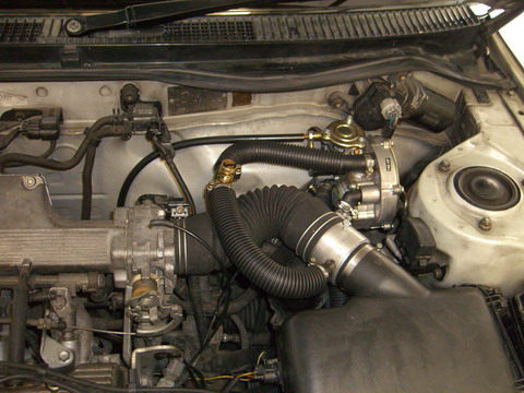

       ของผมแบบนี้ ต้องแก้ไขอะไรไหมครับ
http://www.gasthai.com/boardgas/picture/268254922313.jpg
 จาก แอ้ม แอลพีจี
 ศุกร์, 1/9/2549
15:19
61.19.55.143
       ไม่ต้องครับ
เพราะแบบนี้ผมเป็นคนออกแบบเอง จึงไม่ต้องแก้
 จาก papahippo
 ศุกร์, 1/9/2549
15:45
125.24.236.157
       แสดงว่าผม ลอกของพี่มา คงไม่คิด ค่า ความคิดนะครับ
 จาก แอ้ม แอลพีจี
 ศุกร์, 1/9/2549
15:54
61.19.55.143
       ไม่คิดครับ
เป็นความรู้สาธารณะครับ
