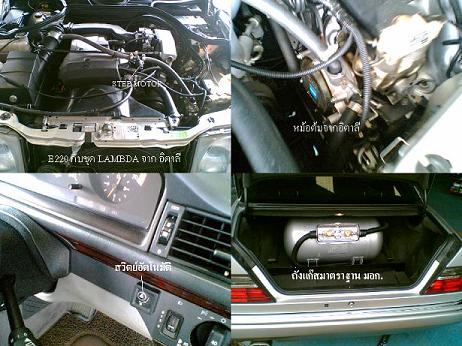

       ติดตังระบบ LAMBDA CONTROL ได้ครับ วิ่งดีและประหยัดด้วย ผมติดตั้ง ใน E220 แล้ว ลูกค้าพอใจมาก ราคาติดอยู่สองหมื่นกว่าครับ หรือจะติดหัวฉีดก็ได้ครับ อยู่ห้าหมื่นกว่า อุปกรณ์จะเป็นของ AUTRONIC อิตาลีครับ สนใจลองดูที่เวบ www.tarad.com/club4x4 หรือโทรสอบถาม PRO GAS เกษตร-นวมินทร์ 02-508-0716,02-508-0729,01-848-2208
