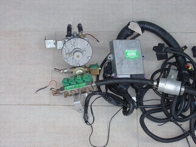

       ขาย ของมือ 2 ชุดGAS หัวฉีด EMME GAS ครบชุด พร้อมใช้งาน ราคา12500 บาท
01-1915088 4 สูบ ตามถาพ

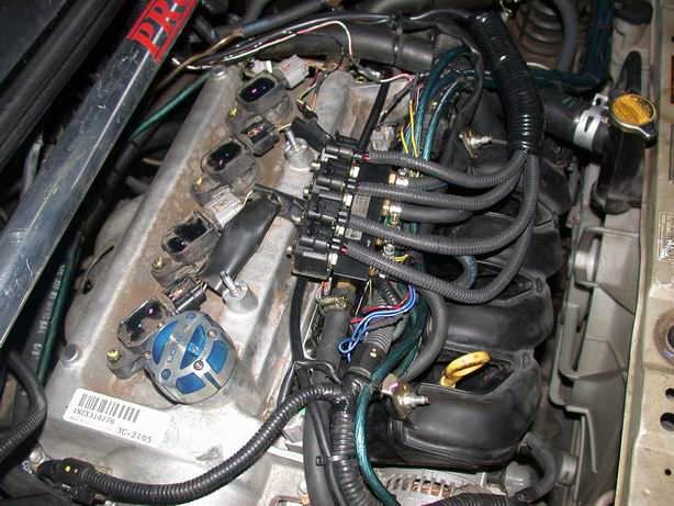

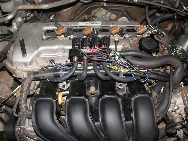

       ผมทำหัวฉีดแกส ของทั้ง altis 1.8 Gและ Viosจูน map ให้เนียนๆ เหมือนน้ำมันหน่อยหนึ่ง ไฟเอนจิ้นไม่เห็นจะขึ้น แถม Altis 1.8 กิน 11ก.ม-ลิตร Vios 13 กม./ลิตร
ไม่ต้องเปลี่ยนท่อไอดีเป็นสเตนเลส และติดชุด Emulator ให้วุ่นวาย
ราคาหนีฟิกซ์มิกซ์+แลมด้า ไม่เท่าไหร่หรอกครับ ตีนปลายยันเกจ์เหมือนเดิม

       viosเรา สงสัยเราจะใส่ค้ำโช้คไม่ได้สะแล้วเห็นในรูป ที่ post ติดหม้อต้มแน่
