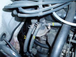

คาริเบียน คาร์บู ใส่ตัวตัดน้ำมันตรงไหนดีครับ

       ผมติดแก้สมาเกือบปีก็ไม่มีปัญหาอะไร นอกจากมีอาการน้ำมันซึมๆ บริเวณในภาพ ทางร้านเค้าติดตัวตัดน้ำมันมาตรงสายเบอร์1(สายน้ำมันออกไปเข้าคาร์บู) แต่ถ้าผมย้ายตัวตัดน้ำมันไปไว้ที่สาย เบอร์ 2(สายน้ำมันเข้า) อาการซึมของน้ำมันจะหายไปมัยครับ

       ใส่ตรง ระหว่าง ปั๊ม AC กับ คาบูคร๊าบ

       เส้นหมายเลข 1 ให้ใส่ก่อนเข้าคาร์บู
เส้นที่ 3 คือสายน้ำมันกลับถัง
เส้นที่ 2 คือสายดูดจากถัง

       หายครับรถผมใส่ตรงสายดูดจากถังไม่ซึมครับ

       แต่ปั๊มติ๊กอาจเสียใด้ครับ
