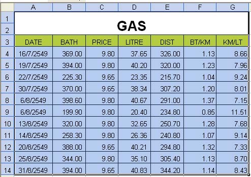

ติดแก๊สมา 3 เดือน เอาอัตราสิ้นเปลืองมาให้ลองติชมกันครับ
จาก ToT
ศุกร์ที่ , 1/9/2549
เวลา : 07:08
125.25.14.90
อ่านแล้ว = 1796 ครั้ง
       NISSAN NV VAN ปี 93 ยังไม่ได้ย้ายมิกซ์
ใช้วิธีเติมเต็มแล้ววัดระยะทางเทียบเอาครับ

       ขอความอนุเคราะห์ตัวตาราง โปรแกรม Excel ตัวนี้ด้วยครับ makinmaklai@yahoo.com

       ของผมประมาณนี้เหมือนกันครับผมติดมา 2 เดือนแล้วและผมทำตารางเหมือนคุณเลย
ของผมโดยเฉลี่ย
เดือนแรก 1.16 บาทต่อกิโล 8.24 กม. ต่อลิตร
เดือนที่สอง 1.17 บาทต่อกิโล 8.19 กม. ต่อลิตร

       ติดแก๊สมาครึ่งเดือนครับ โตโยต้า โคโรล่า เครื่อง 1300 CC เปลี่ยนเครื่องเป็น 4 FE
วันที่ เลข กม. กม. จำนวนลิตร เป็นเงิน หมายเหตุ
16 ส.ค. 49 434,325 0 41.67 400.00 ออกจากอู่
18 ส.ค. 49 434,449 124 23.96 230.00 เติมครั้งแรก
21 ส.ค. 49 434,682 233 23.13 222.00 กม.ละ 0.95 บาท
24 ส.ค. 49 434,927 245 22.19 213.00 กม.ละ 0.86 บาท
25 ส.ค. 49 435,086 159 13.00 124.00 กม.ละ 0.78 บาท
28 ส.ค. 49 435,289 203 24.38 234.00 กม.ละ 0.86 บาท
1 กันยายน 2549
1 ก.ย. 49 435,577 288 28.75 276.00 กม.ละ 0.96 บาท
สรุป ครึ่งเดือน 16-31 สิงหาคม 2549
1,128.00 กม.
1,069.00 บาท
111.45 ลิตร
10.12 กม./ลิตร
0.94 บาท/กม.
หมายเหตุ เริ่มนับจากวันที่ 18 สิงหาคม เพราะอู่เติมแก๊มาให้ไม่เต็มถัง

Fixmix + Lamda ถัง 58 ลิตรมัลติ ACCORD 97 ( 2200 CC.) 1 บาท/กมใ

       VOLVO 740 1J Turbo Fix 28 mm Lamda
- ในเมือง 6 กม. / ลิตร
- ทางไกล 7 กม. / ลิตร
ยังเหนื่อยอยู่ครับ ตอนแรกคิดว่าจะได้มากกว่านี้ซะอีก จูนบางสุดๆแล้วครับ..
