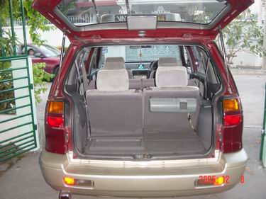

       รบกวนครับ ท่านใดที่วางเรียบร้อยแล้ว ผมอยากเห็นภาพการวางถังในหลุมด้านหลัง ของ Space Wagon ตัวเก่าครับ
-ขายึดในสภาพใดได้บ้างครับ
-ใส่ถังขนาด 30x100 ของ Linh ได้หรือปล่าว
-จดทะเบียนกันได้หรือไม่ครับ
ถ้าไม่ได้ทำสายเข้าและสายออกในช่วงต่อกับวาวล์ถังเป็นสายอ่อนทั้งคู่เพื่อขยับย้ายถังดีมั้ย
รบกวนเพื่อนที่ติดอยู่ด้วยครับ

       -ถอดถาดพลาสติกออก ใส่ถัง 48 ลิตร ท้องถังอยู่ในหลุมต่ำลงไป 5 ซม. ใช้ขาดยึดกับพื้นรถ 2 ข้าง
-พับเบาะราบแล้วแผ่นกระดานหลังเบาะวางบนถังในระนาบเดียวกันพอดี
-หลุมท้ายรถกว้างไม่เกิน 90 ซม.ถ้าใส่ถังยาว 100 ซม.วางแล้วสูงกว่าระดับเบาะ(ที่พับลงแล้ว)
-จดทะเบียนไม่ได้เพราะถังห่างจากตัวถังรถไม่ถึง 35 ซม.

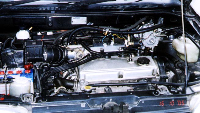

       รูปในห้องเครื่องยนต์
รถคันนี้ติดตั้งเริ่มติดตั้งต้นเดือนสิงหาคม เสร็จเมื่อต้นเดือนตุลาคมปีกลาย 2 เดือน...แค่นั้นเอง

       ขอบคุณครับ นึกว่าไม่มีใครเอารุ่นนี้ไปติดเท่าไร สอบถามเพิ่มเติมครับ
ใช้แบบไหน Fix lamda Var or หัวฉีด ครับ เครื่องรุ่นไหนครับ 4G93 ใช่ไหมครับ
ยังลังเลอยู่ครับ กะว่าจะใช้ Var เพราะของผมเป็นรุ่น Chariot ขับสี ช่วงหลุมด้านหลังดูจะต่างกับของ Space ครับจากภาพจะเห็นว่ามีแอร์หลังมาเอี่ยวพื้นที่ด้วยครับ และที่พึ่งทราบจากคุณว่าของผมไม่มีพื้นที่ใช้ขาดยึดกับพื้นรถ 2 ข้าง เพราะเป็นหลุมยาวตลอด ส่วนขนาดขอวัดอีกที่ครับ
ส่วนเรื่องจุดวางถังกำลังคิดว่าจะใช้วิธีให้ถังปรับย้ายได้ โดยถอดเบาะแถว 3 ออก แล้ววางถังในตำแหน่งนั้นและใช้สายอ่อนช่วงแรกของถังทั้ง 2 เส้น โดยเส้นไปเครื่องก็หาจุดยึดข้อต่อบนรถกับท่อทองแดงก่อนมุดใต้ท้องไปด้านหน้า
ซึ่งจะทำให้สามารถย้ายถังได้ในกรณีที่อยากได้พื้นที่สำหรับแถว 3 มาจริงๆ
แต่อยากให้ปลอดภัยจากการโดนชน และจดทะเบียนผ่านมากกว่าครับ

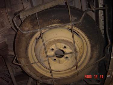

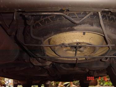

       ถัง Donut ไม่มีวิศวกรคนไหนกล้ารับรองครับ เลยยังสามารถหาเอกสารที่ถูกต้องไปจดทะเบียนและตรวจสภาพให้ผ่านได้ครับ ที่สำคัญ ผมว่าระยะของด้านล่างท้ายตามรูป ไม่สามารถวางถังให้ผ่านข้อกำหนด ให้ห่างจากท้ายรถ(ไม่ทราบว่าเริ่มจากกันชนหรือตัวถังรถ) 35 ซ.ม. หรือมากว่าครับ
ผมว่าถังแคปซูลธรรมดา ไซด์เล็ก 25-35 ลิตร ติดด้านล่างยังไม่ผ่านเรื่องให้สูงจากจุดต่ำสุดตามระยะกฎบังคับเลยครับ
 จาก oh1436
 ศุกร์, 29/9/2549
21:49
       จากรูปลองวัดดูแล้วครับ แค่ Donut 42 ลิตรที่ขนาด 600 x 200 mm. ก็เห็นถังโด่ดเด่แล้วครับ
เสี่ยงสูงครับ ยางที่เห็นขนาดเล็กและบางที่สุดครับ เป็นของติดรถเมื่อ 13-14 ปีที่แล้วครับ
