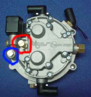

       ไบแกสอันนี้หรือเปล่าครับ ถ้าเป็นอันนี้นะครับ สังเกตุที่รูปนะครับ จะมี ทองเหลือง กลมๆ อันเล็ก อยู่ด้านขวา และน๊อต เบอร์ 10 อยู่เลยไปอีก ถัดไปทางด้านล่างของหม้อ
ทองเหลือง กลมๆ อันเล็กคือ เซนนะครับ (สีแดง)
ส่วนน๊อตเบอร์ 10 คือ ไอเดิลครับ (สีน้ำเงิน)
**** มาร์คสัญลักษณ์ไว้ที่ ไอเดิลและเซนก่อน ครับจะได้รุ้ว่าหมุนไปกี่รอบ ****
1.เริ่มด้วย ไข ไอเดิล ตามเข็ม (ปิด)เข้าไปให้มิด
2.สังเกตุ ถ้าเครื่องไม่มีอาการสั่นเลย ให้ หมุน เซน ทวนเข็ม(ปิด) จนกระทั่งเครื่องสั่นนิดๆ
3.คลาย ไอเดิล ตามเข็มออกมา สัก ครึ่งรอบ ถึง 1 รอบ ให้เครื่องนิ่ง ครับ
จากนั้นพิจารณาตัวเองครับ คือ ดูว่า ใช้รอบเครื่องยนต์ช่วงไหนเป็นหลัก
ถ้าใช้รอบช่วง 2000-3000 ก็จูนพีค ที่รอบ 2500 ก็พอครับ
คุณเค เคยบอกผมว่า หม้อซุปเปอร์ สามารถใช้มิกใหญ่ๆ ได้ ผมว่าน่าจะ ลองขยายเป็น 30-32 mm ดูครับ ถ้า จูนแล้วยังไงๆๆก็ไม่ดีขึ้น
