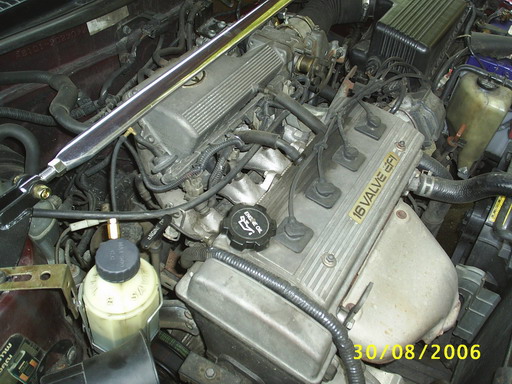

เพื่อนที่ใช้ 4AFE เหมือนกัน ดูหน่อยนะสมควรย้ายมิกซ์ไหมอ่ะ

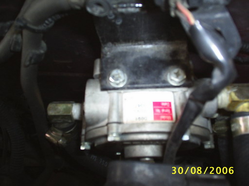

       อันนี้หม้อต้มคับ ยี่ห้อ ไดมิกหรือเปล่าจำไม่ได้ แต่เป็นของประเทศเกาหลัง (หลี)อ่ะ

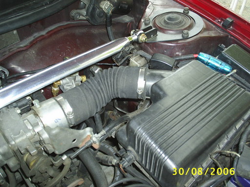

       อันนี้ มิกซ์ ขนาด 24 มม คับ (ช่างบอกมา) ต้องย้ายไหม เห็นใกล้กับ ลิ้น เรา เฮ้ย ลิ้นปีกผีเสื้อ

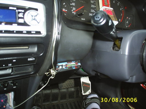

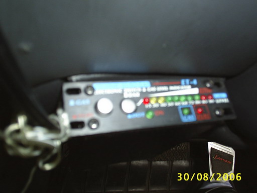

       อันนี้ ปรับมือคับ ไฟดิสโก้อ่ะนะ
 จาก วุธ
 พฤหัสบดี, 31/8/2549
21:18
58.9.128.90
       ตรงนี้พอดี ปรับสะดวกที่สู๊ดดดดดดดดดดดดดดด

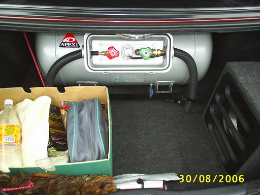

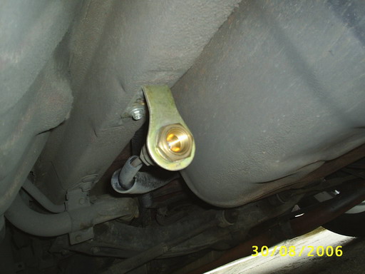

       ถัง เมทิล เมท ขนาด 58 ลิตร ไม่ตัดคับ อัดได้เต็มๆ
 จาก วุธ
 พฤหัสบดี, 31/8/2549
21:20
58.9.128.90
       อยู่ลึกเลย สงสารเด็กเติม มากๆ กดยังมองแทบไม่เห็นเลย

       รุ่นเดียวกัน mix ของผมไม่คิดย้ายครับ (ของคุณกับของผมตำแหน่ง mix เหมือนกัน) อัตราบริโภคในเมือง
1.16-1.18 ครับ แต่อืดนิดๆๆๆ ว่าจุนใหม่
 ศุกร์, 1/9/2549
09:05
       ตอนนี้ ถ้าไปใจนะครับ ก็ไม่จำเป็นต้องย้ายหรอก แต่มิกเนี่ย ลองไป ขยายสัก 26 mm ดูครับ เสีย 50 บาท รับประกันผล 100 % กั๊กๆๆ แต่จูนให้ดีด้วยนะครับ
ส่วน URL นี้ของพี่ปากเกร็ด ไดรเวอร์ครับ ลองอ่านดู http://www.gasthai.com/tac/Question.asp?ID=935
จะย้ายไม่ย้ายมันอยู่ที่ว่า ตรงนี้มันพอหรือยัง อัตราเร่งพอแล้ว ดีแล้ว ก็ไม่จำเป็นต้องย้าย จริงมั้ยครับ
