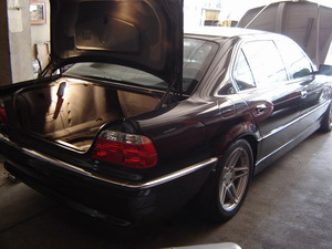

       มีปัญหาครับ เอาน้ำจากไหนหม้อต้มก็ไม่ร้อนครับ รถ BMW 525i คันนี้ไม่มีท่อ hitter นะครับ
เอาน้ำร้อนจากไหนดีครับ ช่วยหน่อยครับ
