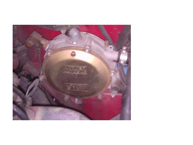

อยากทราบวิธีการจูนหม้อต้ม
จาก sylsa-00
พฤหัสบดีที่ , 31/8/2549
เวลา : 18:41
125.24.192.74
อ่านแล้ว = 1010 ครั้ง
       ผมเพิ่งติดแก๊สมา หม้อต้มเป็นของ Atiker อย่กทราบวิธีการปรับจูน เนื่องจากสังเกตว่ารถวิ่งอืดกว่าใช้น้ำมัน และกินแก๊สมาก( ผมไม่สะดวกที่จะไปให้ร้านที่ติดจูนให้ และอย่าลองปรับเอง).....ขอบคุณล่วงหน้าครับ

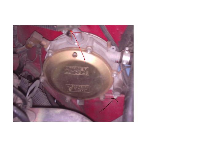

 จาก เมฆิน
 พฤหัสบดี, 31/8/2549
20:21
58.147.4.22
       ลูกสรสีดำ ปรับรอบเดินเบา ตามเข็มนาฬิกาเบา ทวนเข็มเร่ง ลูกสร สีแดง
ปรับกินแก๊ส มาก น้อย

       ลองปรับดูแล้ว ไม่รู้วาตอนปรับพลาดตรงไหนรึเปล่า(ปรับตอนปิดแอร์)ยังกินแก๊สมากอยู่ 34 ลิตรวิ่งได้ประมาณ 190 กิโลเมตรจะมีวิธีปรับที่ละเอียดข้นหรือเปล่า...ขอบคุณ
 จาก petoh
 อาทิตย์, 3/9/2549
18:20
58.8.141.201
       ตัวที่เป็นพลาสติกเท่าๆนี่คือ sen วาล์วน๊ะครับส่วน ตัวเล็กสีทองๆเป็นไอเดิลครับส่วนส่วน power วาล์วจะอยูที่กลางสายที่จะไปมิกส์ครับวิธีปรับก็ลองค้นดูครับแล้วถ้าปรับแล้วม่ประหยัดก็อาจจะมีสาเหตุอื่นเกี่ยวข้องครับแต่ก็ยังกินไม่ถึงสองบาทก็ยังโอเคครับถ้าเครื่องเดินเรียบก็ไม่น่ามีปัญหา

       ขอบคุณครับ สบายใจข้นหน่อยนึง เดี๋ยวจะจูนใหม่อีกครั้ง
 จาก sylsa-00
 พฤหัสบดี, 14/9/2549
02:02
125.24.194.160
       รายงานผลตอนนี้ปรับเกือบเข้าที่แล้ว 1.2-1.4 บาท/กม. แต่สงสัยขี้เหนียวแก๊สไปออกตัวบางครั้งดับคงต้องปรับ sen.เพิ่มอีกที
