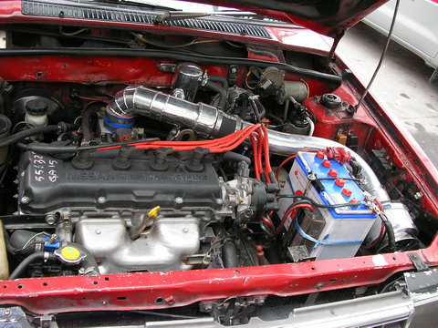

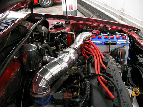

       เป็นรถเก่าเก็บของผมเองได้ความรู้จากท่านอาจารย๋ทั้งหลายในเวบนี้เลยเอาแนวทางไปย้ายมิกซ์ รถของตัวเอง
ทำเสร็จแล้ว เอารูปมาให้ดูครับ
MIX 28 mm + Auto Switch RM + Lamda control + Stepping Motor (Autogas)
จูนด้วยตัวเอง แต่สอนจูนโดน ท่าน ยุทธ คอปเตอร์

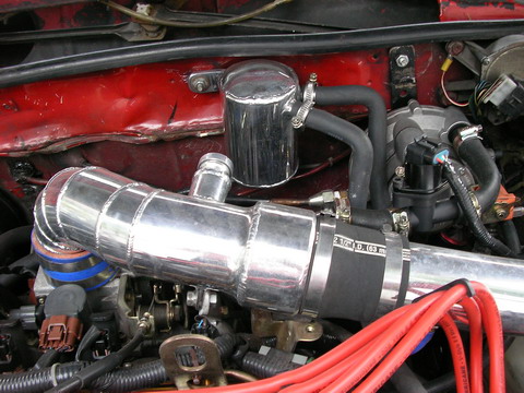

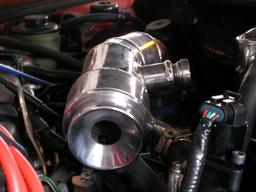

       อีกมุมมองหนึ่งครับ
 จาก dansuwan
 พฤหัสบดี, 31/8/2549
18:03
202.90.119.244
       ใหล้ๆกับจุดที่ มิกซ์ อยู่ครับ

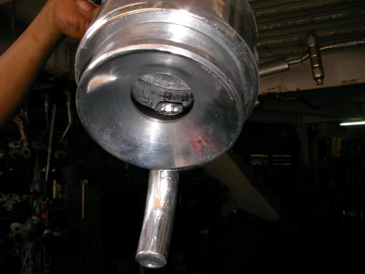

       สวยงามแบบมีสไตล์ครับ สงสัยจัง มีกระป๋องกลมๆ นะคืออะไร ครับ แล้วท่อที่ยื่นออกมากัน แบคก์ไฟลได้หรือป่าวครับ บอกรายละเอียดด้วยจะดีมาครับ
 จาก dansuwan
 พฤหัสบดี, 31/8/2549
20:04
202.90.119.244
       ตอบ คำตอบ ที่ 4. ครับ กระป๋องที่ว่า เป็นกระป๋อง พักอากาศ ครับ เนื่องจาก เดิม เป็นหม้อกรองอากาศแบบ สวมทับบนท่อปากผีเสื้อ ดังนั้นจึงต้องทำ สต๊อกอากาศเพื่อทดแทนของเดิมที่ถูกถอดไป มีผลตอนที่ กดคันเร่งกระทันหัน หรือ กรณีที่ ลิ้นปีกผีเสื้อ ปิด-เปิด กระทันหัน เครื่อง จะวูบ และเอาไว้ระบายแรงดัน อากาศเหนือฝาวาวล์ ด้วยครับ ส่วนท่อที่ยื่นออกมา
เผื่อแรงดันย้อนกลับ ครับ เพราะอากาศดูดจากรูขนาด 28 มม. และผสมกับแก๊ส ด้วย อากาศจะมีความหนาแน่นมาก อาจจะใช้ได้หรือใช้ไม่ได้ ก็ยังไม่ได้พิสูจน์ครับ (ไม่กล้าพอ)

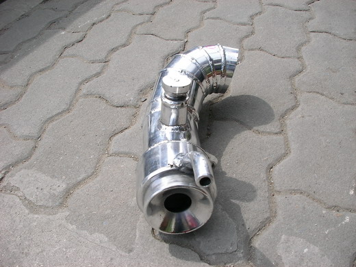

       ตามที่สัญญาไว้ ครับ ถอดเสื้อให้ รูปนี้เป็นภาพ ที่ผมเอามิกซ์ เชื่อมติดกับ ท่อทางเดินอากาศเลย ครับ

       ถ่ายใกล้ๆ ทำท่อเดินแก๊สใหม่ ให้ฉีด เอียงนิดๆ ขนานไปกับ ลมที่ดูดเข้ามา
 จาก dansuwan
 เสาร์, 2/9/2549
07:37
124.121.107.182

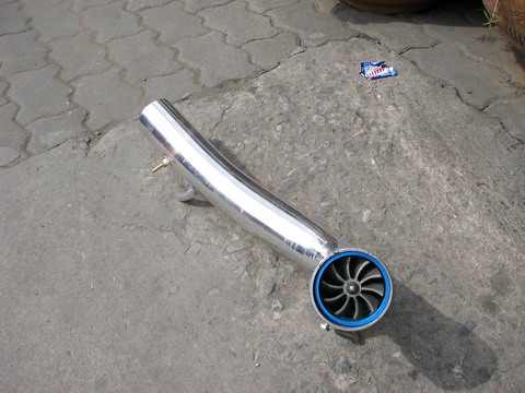

       สุกท้ายจบลงที่ส่วนปลายที่ติดกับ กรองอากาศผมแอบใส่ ใบพัด ไว้เพื่อสร้างกระแสลมเฉื่อย ให้กับท่ออากาศ เนื่องจากเป็นท่ออลูมิเนียม จะเก็บความร้อนไว้พอสมควร เลยต้องสร้างลมเฉื่อยไว้เพื่อระบายความร้อน และ ช่วยให้อากาศ เข้าห้องเผาใหม้เร็วขึ้นอีกนิด

       งามแต้ๆ ครับ สายหัวเทียนกับ คอยล์ แพงมั๊ยครับ ตอนนี้กินโลละกี่บาท อัตตราเร่งดีมั๊ยครับ
 จาก ชิต
 เสาร์, 2/9/2549
15:04
202.44.32.9
       #16 เหมือนแขนหุ่นยนต์เลย เท่ห์มาก อยากบอก อิอิอิอิ
รออ่าน ผลการทำงานของอุปกรณ์ทั้งหมดนี้ครับ

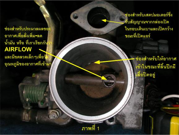

       ตอบคุณ noynoi ครับ
ก่อนอื่น ต้องขออธิบายด้วยภาพก่อนน๊ะครับ

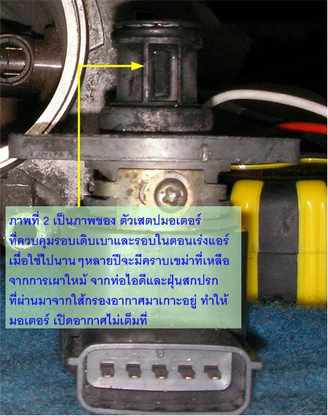

ตัวพระเอกและตัวร้ายของรถรุ่นนี้ อยู่ที่ ตัวนี้ครับ รถสั่น รถดับ เดินเบาไม่นิ่ง รอบแกว่งไปแกว่งมา
 จาก dansuwan
 เสาร์, 2/9/2549
20:33
124.121.114.225
       ภาพที่ 2 คือ รูปของ เสตปปิ้งมอเตอร์ ที่ควบคุมรอบเดินเบา และชดเชยรอบตอนเปิดแอร์

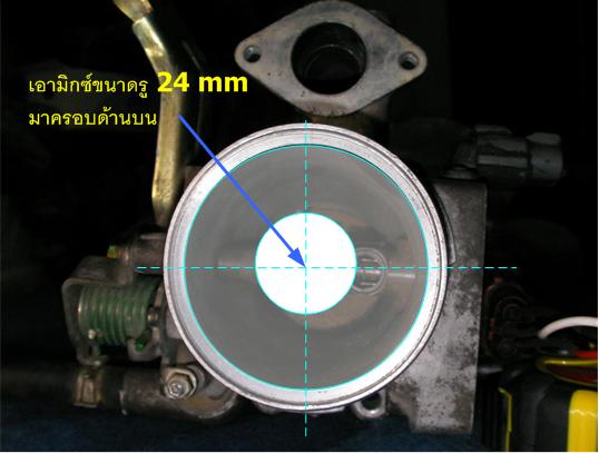

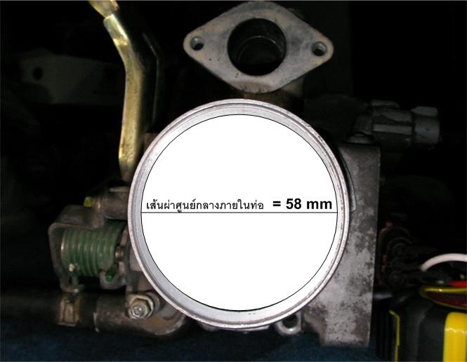

       ภาพนี้ ผมวัดเส้นผ่าศูนย์กลางภายใน ท่อประมาณ 58 mm
 จาก dansuwan
 เสาร์, 2/9/2549
21:05
124.121.114.225
       เมื่อเอา Mix ขนาด 24 mm มาครอบไว้ เพื่อให้ดูดแก๊ส เข้าไอดี เร็ว สิ่งที่เกิดขึ้นในขณะใช้น้ำมัน คือ อากาศไหลผ่าน ช่อง airflow เพียงน้อยนิดหรือ อาจจะไม่ผ่านเลย ทำให้ขดลวดความร้อน ไม่สามารถรับรู้ อุณหภูมิของอากาศในขณะนั้น และเนื่องจากมีปริมาณอากาศไหลเข้าช่องเพียงน้อยนิด ทำให้ตัวควบคุม ไม่สามารถ อ่านค่าอากาศที่ผ่านเข้าได้ ตัวควบคุม airflow จึงไม่ส่งค่าไปยังกล่อง ECU แต่ความเป็นจริงในขณะนั้น คือ อากาศเข้าน้อยกว่าปกติ เนื่องจากลดรูอากาศลง จึงกลายเป็นส่วนผสมที่ ผิดเพี้ยนไป เพราะหัวฉีดจ่ายน้ำมันเท่าเดิม แต่อากาศน้อยลง เลย ทำให้ออกอาการ ส่วนผสมระหว่างอากาศกับน้ำมัน ผิด น้ำมันมากกว่าอากาศ จึงเกิดอาการ เครื่องเกิดการเผาใหม้ไม่หมด ควันดำออกท่อไอเสีย และบางครั้งจะออกอาการจนเครื่องดับก็มี คล้ายๆกับรถ ที่ใช้ คาบูเรเตอร์ในสมัยก่อน นำมันท่วม ระเบิด ปังๆๆๆๆ
 จาก dansuwan
 เสาร์, 2/9/2549
21:21
124.121.114.225

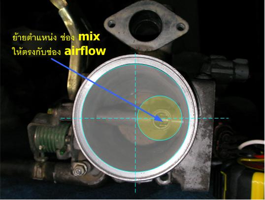

       หาก ตรงกับรู airflow เวลาใช้งานในโหมดน้ำมัน เครื่องจะเดินเรียบปกติ แต่จะมีผลข้างเคียงในอนาคต คือ ตัว ขดลวดจับความร้อนเสีย เวลาใช้แก๊ส เนื่องจากแก๊ส LPG เป็นแก๊สแบบเย็น ดังนั้น จะไปเกาะอยู่ตามขดลวด และในช่องเดินอากาศของ airflow ทำให้ ตัวairflow เสื่อมเร็วและสั่งการจ่ายน้ำมันผิดเพี้ยน และเวลาที่วิ่งในรอบสูงในโหมดน้ำมัน อากาศเข้าไม่พอและไม่ทัน เกิดอาการอ้นในรอบสูง หรือ รถวิ่งไม่ออก นั่นแหละครับ

       แล้วสาเหตุนี้จะรวมถึงทำให้รถกินน้ำมันมากขึ้นกว่าเดิมด้วยใช้มั้ยครับ เพราะรถผมเท่าที่สังเกตุดูรู้สึกว่าวิ่งด้วยน้ำมันไม่กี่โลน้ำมันก็ยุบลงไปเยอะเลยครับ ถ้างั้นฟันธงเลยได้มั้ยครับว่าการย้ายมิกซ์นอกจากจะทำให้รอบเครื่องเวลาใช้แก๊สนิ่งแล้ว ก็จะช่วยทำให้การใช้น้ำมันใกล้เคียงระบบเดิมก่อนติดแก๊สด้วยหรือปล่าว? ผมจะได้ตัดสิ้นใจไม่ผิดว่าจะย้ายหรือไม่ย้ายดี
 จาก dansuwan
 เสาร์, 2/9/2549
21:31
124.121.114.225
       ตอบคุณ noynoi การย้ายมิกซ์ คือ หนทางแก้แบบหนึ่ง แต่ในที่สุดแล้ว คุณก็ต้องเจอกับ airflow เสียอยู่ดี อาจจะช้าหน่อย เพราะเมื่อย้ายมิกซ์แล้ว แก๊สอยู่ไกลขึ้น มีอากาศเพิ่มมากขึ้น ดังนั้นอยากจะบอกว่า เป็นการแก้ปัญหาที่ปลายเหตุเท่านั้น ยังไงก็ไม่จบ เพราะใช้ไปนานๆ airflow ก็เสียอยู่ดี
