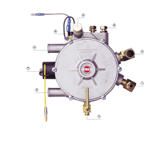

หม้อ hana ตัวปรับเซน อยู่ตรงไหนครับ ช่วยตอบทีเถอะครับ

       หม้อ hana ตัวปรับเซน อยู่ตรงไหนอ่ะครับมันมีหรือไม่ครับตัวปรับเซน ผมเข้าใจว่า....ด้านบนที่เป็นหัวทองเหลืองซ้ายมือนั่น ปุ่มปรับไอเดิลใช่หรือเปล่าครับ...
ขอบคุณล่วงหน้า...ครับ...(อยากมีความสุขในการใช้แก๊ส...บ้างอ่ะครับ...อยากจูนเองตอนนี้ กำลังศึกษาวิธีการจูนอยู่ แต่ว่าเห็นมีปุ่มเดียวอ่ะครับ..อีกปุ่มอยู่ตรงไหนู้รู้ช่วยบอกเอาบุญทีเถิดครับ.........

       มีวาล์วเดียวครับ แบบทูอินวัน
ตัวด้านบนสุดอ่ะ หมายเลยไรมะรุ มองมะเห็น ที่ตัวเลขชี้อยู่บนสุดนั่นแหล่ะครับ
ปรับวาล์วตัวนี้แค่วาล์วเดียว ให้รอบนิ่งตามต้องการ เป็นอันจบครับ

       ขอบคุณครับ คุณ อีคาร์เมืองปทุม.....ที่ให้ความกระจ่าง เดี๋ยวพรุ่งนี้จะ..ลงมือจูนเองแล้วครับ...ใช้แก๊สมาหลายเดือนแล้ว...รถชักมีอาการ สวิง...ตอนแอร์ตัดน่ะครับ....
ผมใช้ ซีวิค 2001 เกียร์ธรรมดา ฟิก หม้อ hana ได้ลิตรละ 12 โลขึ้นไปที่ความเร็ว เฉลี่ย 90-100 อ่ะครับ
แค่นี้ก็พอใจแล้วไม่มีสะดุด จะมีก็แค่ชักจะมีอาการสวิงบ้าง ตอนจอดรถน่ะครับ....แต่ไม่ถึงกับดับ...เห็นว่าสามารถแก้ไขได้โดยการจูน
แต่ติดตรงที่ว่าไม่รู้ว่าปุ่มเซนส์ หรือ ไอเดิลอยู่ตรงไหน...(เพิ่งเข้ามาศึกษาน่ะครับ) ไม่อยากไปอู่เกรงใจเค้าอ่ะครับ....ทีนี้รู้แล้วจะจูน ให้หนำใจซะที
