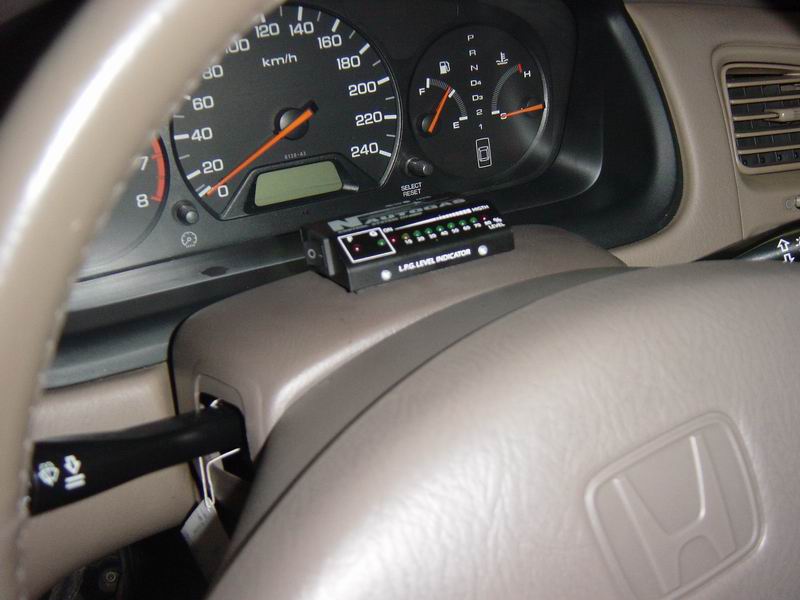

ใครมีวงจรของ Swicth รุ่นนี้บางครับ

       ใครมีวงจรของ Swicth รุ่นนี้บางครับ ท่าใครมีรบกวนหน่อยครับ
ขอบคุนครับ.

       ใช้ตัวนี้อยู่เหมือนกัน ยังไม้ได้แกะมาดูบ้าง
ตอนติดตั้ง ผมเอา relay มาต่อ เพื่อไปตัด/ต่อ ติ๊กแก๊ส และโซลินอยล์ตตัดน้ำมัน เพิ่มด้วย
ดูวงจร ตอนช่างเขาติดตั้งแก๊ส มันก็ คล้าย ๆ สวิตช์โยก ขา ทาง ดีๆ นี่เองครับ
ไม่มีหน่วงเวลาอะไรเลย
ไฟเลี้ยงก็เอามาจากไฟสวิตช์กุญแจ ตรง ๆ
ดีที่มีไฟบอก ใช้น้ำมัน ( สีแดง) และใช้แก๊ส (สีเขียว)

       อ่ะ มาดูเพิ่ม พิมพ์ตกไปนะครับ
.... มันก็ คล้าย ๆ สวิตช์โยก 6 ขา 3 ทาง ดีๆ นี่เองครับ ....

       ของผมก็ใช้รุ่นนี้ครับ มีคู่มือน้อยๆ อยู่ แต่เป็นภาษา E เดี๋ยวจะหามาให้ดูครับ (ถ้าหาเจอ)
