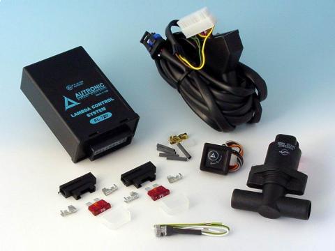

       Optra 1.6 ปี 2005 ติดตั้ง LPG + Lamda ของ "Autronic", ทางช่าง ไม่ได้ set ค่า TPS ให้ โดยบอกว่า จะไปรบกวนการทำงานของ ECU ในรถรุ่นนี้ ไม่ทราบเท็จจริงประการใด วานผู้รู้ช่วยให้คำแนะนำด้วยครับ

       ช่างมั่วแล้วครับ..ช่างที่ไหนอ่ะ ผมก็ cheve เหมือนกันครับ 1.8 Autronic AL720 เซ็ตได้ทุกอย่างครับ

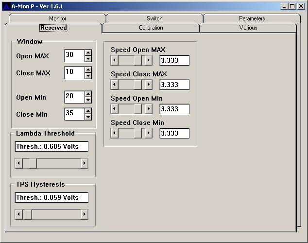

       สงสัยค่า TPS ใน Autronic ว่า กำหนด Volt 0.25 กับ 0.5 มันจะแตกต่างกันอย่างไร ลองดูแล้วยังไม่เห็นความแตกต่างครับ การกำหนด ค่า volt ควรจะกำหนดที่เท่าไร ถึงจะเหมาะสมครับ และถ้าขับในสภาพจราจรติดขัดแบบ ค่อย ๆไหลไป ควรจะกำหนดค่า ตัวไหนบ้างเพื่อไม่ให้กินแก๊สมากเกินไป

       ค่า TPS กำหนดเป็นค่า ตรงตำแหน่งที่เท้าเหยียบคันเร่งแล้ว ต้องการเร่ง นิดเดียวจาก ที่ปล่อยคันเร่งลอยไว้เฉยๆ ค่า Threshold ของ TPS ใช้บอกว่าต้องการเร่ง จะเปลี่ยนจาก Normal mode เข้า Power mode แต่ถ้ารอบนิ่งๆ ก็จะกลับมาโหมด Stable ปรับเพิ่มลดแก๊สตามค่าจาก O2
จริงๆ แล้วตอน Calibrate ผมว่าค่าก็ใช้ได้แล้วครับสำหรับ TPS
ส่วนที่เหยียบแล้วต่างหรือไม่ต่าง อยู่ที่ค่า steps Default Max มากไปก็กินแก๊สเกิน(หนาไป) น้อยเกินก็เร่งไม่ค่อยขึ้น(หนาไม่พอ) มันเหมือนการจูนพีคของ Powervalve

       สอบถามคุณ tknet ตอนนี้ผมอยากจะให้ ค่า TPS เปลี่ยนจาก Normal mode เข้า Power mode ช้ากว่าเดิมเพราะผมมีความรู้สึกว่า ผมแตะคันเร่งนิดเดียวเหมือนรถจะพุ่งเลย แต่เราต้องการแค่เลี้ยงคันเร่งเฉย ๆน่ะ ตอนนี้ TPS อยู่ประมาณ 0.4 ถ้าจะให้ เข้า Power mode ช้ากว่าเดิม เราควรจะตั้ง ค่า Threshold ให้มาก หรือ น้อยครับ ตอนนี้ 0.4 ควร จะให้เป็น 0.8 หรือ 1 ได้หรือปล่าว

       ค่า TPS ดูในโปรแกรม ที่หน้าแรก จะมีบอก Volts ของ TPS อยู่ ลองเหยียบคันเร่ง แล้วดูค่า Volts จะเอาตรงไหน ก็ใส่ไปใน TPS Threshold ครับ
ส่วนอัตราเร่ง เพิ่ม ที่ Default max ครับ แต่เพิ่มมากไป ก็เปลืองเปล่าๆ นะครับ

       อยากทราบว่าค่า TPS : Hysteresis คืออะไรครับ ใช่หมายถึงการเหยียบคันเร่งแล้วจะส่งค่า Volts ไปคำนวณในการเพิ่มแก๊สใช่ไหม
หมายถึงถ้าปรับค่าเพิ่มขึ้นการเหยียบคันเร่งแต่ละครั้งจะจ่ายแก๊สเข้าเครื่องมากกว่า การปรับค่าน้อยใช่ไหม
