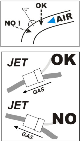

อยากทราบว่าตำแหน่งหัวฉีดก๊าซที่ท่อไอดีสามารถวางแบบฉีดขึ้นได้มั้ยครับ

       คือรถผมมีที่ติดตั้งจำกัดครับ ถ้าติดตั้งหัวฉีดด้านบนจะต้องย้ายหลายอย่าง ช่างเลยแนะนำว่าให้ติดด้านล่างท่อไอดีแล้วยิงก๊าซขึ้น ผมเลยอยากขอคำแนะนำว่าตำแหน่งหัวฉีดที่ท่อไอดีแบบฉีดขึ้นนี้จะมีผลเสียอย่างบ้างครับ ขอบคุณครับ

       ถ้าเป็นของ Autronic ในคู่มือว่าไว้เลยว่าให้ตัวหัวฉีดมีทิศทางในมุมที่เอียงลง แต่ไม่แน่ใจว่าถ้าตัวหัวฉีดวางถูกต้องแล้วเดินสายให้มันฉีดขึ้นจะได้หรือเปล่า

       ผมว่าไม่ค่อยจะเข้าท่านะ เพราะสายมันจะเป็นแบบรูปที่ 2 คือ อยู่ในสภาพเงยขึ้น อาจจะมีผลต่อการส่งแก๊ส
