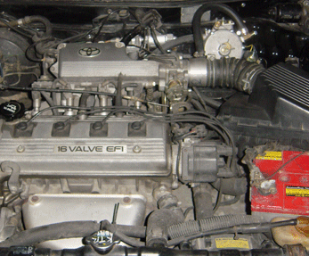

       ของผมเครื่อง 4A FE เกียร์ธรรมดา หม้อต้มของฮาน่า อยากขอความรู้เรื่องการย้าย mix
แต่ขอเล่าอะไรให้ผู้รู้ฟังก่อนจะได้ให้ความรู้กับผม
mix ของผมครอบตรงลิ้นปีกผีเสื้อเลยครับ (ถ้าผมเข้าใจถูกสังเกตจากที่หลายคนเอารุปมาลงให้ดู) แล้วก็มีท่อยางของกล่องกลองอากาศต่อออกมาอีกทีซึ่งไม่ยาวมากความยาวท่อยางประมาณ 4 - 5 นิ้วก็เป็นกล่องของกลองอากาศ (กลองอากาศเดิมๆ) จากการติดตั้งที่บอกมานี้
ตอนติดมาแรกๆ รอบเครื่องสวิง และเสียงเครื่องตอนเร่งสุดๆ ตอนเกียร์ว่างเสียงจะสะดุดเหมอืนอาการน้ำมันท่วม และตอนเครื่องทำงานตอนไม่เร่งจะมีเสียงตุ๊บๆ เบาๆ เป็นจังหวะๆ (สามารถฟังได้ทั้งที่ปลายท่อไอเสีย และก้มหูฟังเสียงที่เครื่องยนต์) อาการทั้งหมดนี้ช่างประจำรถผม (แกเก่งเรื่องเครื่องยนต์มากเพราะซ่อมให้แท็กซี่มานับไม่ถ้วน) แก้ไขให้โดย
mix มาเจาะรูสกรูน็อตแล้วเอาแผ่นเหล็กบางๆ มาปิดรูตรง mix นิดนึง รอบเครื่องก็นิ่งเลยครับแกบอกว่าอากาศเข้ามากไปแล้วก็เอาท่อยางกลองอากาศมาต่อเข้าเหมือนเดิม อาการรอบสวิงหายไปเลยครับ และอาการเสียงเครื่องสะดุดตอนเร่ง และเสียงตุ๊บ แกไขโดยการปรับจูนไฟกับแก๊สใหม่ตอนนี้อาการเหล่านี้หายหมดแล้ว แต่ปัจจุบันรถผมวิ่งอืดนิดๆ แต่ผมไม่สนใจเพราะผมเน้นประหยัด โดยปัจจุบันอัตราการกินแก๊สของผมอยู่ที่ 8.30 กม.ต่อลิตร เฉลี่ย 1.6 บาทต่อ ก.ม. (ถังผม 55 ลิตร ปัจจุบันเติมเต็มถังประมาณ 360 บาทแต่ก่อนเติมแก๊สจะเหลือนิดๆ วิ่งได้ประมาณ 320 กม.) อย่างนี้ถือว่าประหยัดมั้ยครับ (วิ่งแต่ในกรุงเทพ)

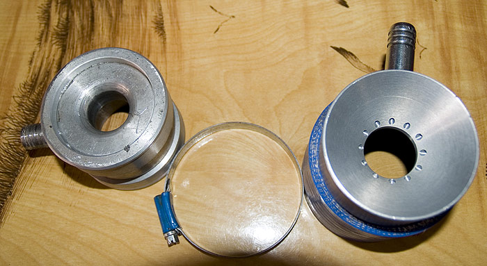

       มี mix เหลือไม่ได้ใช้ สองตัว
อันแรก รูใน 26 mm. วงนอกผมทำให้เท่ากันประมาณ 70 mm..กว่าๆ เพื่อใส่ ท่อไอดี 3" ได้
(ที่เห็นอยู่ในรูป อันซ้ายมือ)
อันสอง รูใน 28 mm. วงนอกด้านปากลิ้นปีกผีเสื้อ 3.5" ด้านไอดี 3"
(ไม่ได้ถ่ายรูป แต่รับรอง สวยปิ๊ง เพราะขัดดัวย วินอล อย่างเงา เลย)
ถ้าจะเอาไปใช้มาเอาได้แถวๆ ลาดกระบัง
ตอนนี้ใช้ mix 30 mm. ต้น Ok ปลายจูนยังไงไม่เคยถึง 170 เลย
ลองเปลี่ยนเป็น mix รูเตาแก๊ส 28 mm. ต้นแรงดีกว่าเดิมอีก ปลายตอนนี้ทะลุ 170 ได้แล้ว
(สุดๆยังไม่ได้ลอง)
อยากเอาไปทะลวงเป็น 30 mm. เผื่อจะถึง 190 กับเขาบ้าง

จากในรูป mix ของผมรู 20 mm ให้เขาวัดมานะครับ
 จันทร์, 4/9/2549
09:44
221.128.82.114

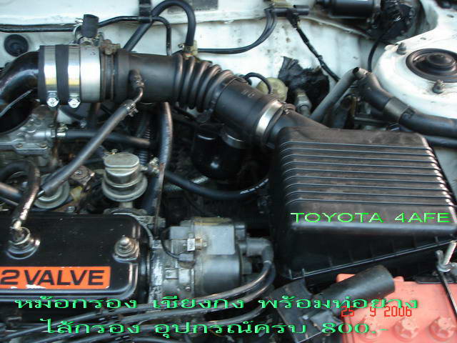

       ประหยัดกว่าผมเยอะเลย ดูจากรูปแล้ว นะครับ กล่องกรองอากาศ ตัวนี้ อย่าไปกลึง มิกเซอร์แล้วยัดไว้ในกรองนะครับ เอาสายรัดมาบีบ เดี๋ยวแตกครับ
อย่างแรกเลย มิกเซอร์ ด้านที่เคยครอบ ปากปีกผีเสื้อ จัดหา ท่อเหล็ก มาสวมเข้ากะมิกเซอร์เพือ่เป็นอะแดปเตอร์ครับ นำมาสวมกับท่อยาง
อย่างที่สอง หาท่อยางขนาดเท่าๆกับท่อยาง ID เดิม ยาวสัก 2-3 นิ้ว สวม ระหว่างกรอง กับตัวมิกเซอร์
ที่เหลือก็จะเป็น พวก ท่อน้ำร้อนจากหม้อต้มมาที่มิก กับสายรัด รัดท่อ ID อีกสองเส้นครับ

"ลองเปลี่ยนเป็น mix รูเตาแก๊ส 28 mm. ต้นแรงดีกว่าเดิมอีก ปลายตอนนี้ทะลุ 170 ได้แล้ว"
ไอ้ mix รูเตาแก๊ส นี่หาจากที่ไหนครับ ของผมเป็นแผ่นอลูแบน ๆ เจาะรูกลม ๆ ไปขวางท่อไอดี วิ่งไม่ออกครับ
 จาก โรจน์
 พฤหัสบดี, 21/9/2549
09:16
210.213.9.210
       คต. 44
mix รูเตาแก๊ส หาซื้อได้ทั่วไปนะครับ ร้านเจ๊หลี ก็มี ผมซื้อแถวๆ เชียงกงปทุมวัน
เดี๋ยวนี้มีร้านติดแก๊สเยอะแยะเลย
ผมซื้อมา 350 บาท ค่ากลึงขยายรูใน 30 บาท กลึ่งที่ปทุมวันเหมือนกัน
ตอนนี้จะซื้ออีกตัว ขยายเป็น 30 mm. มาลองอีกตัว
ป.ล. วันก่อน ลองไปอัดอีกรอบ มอเตอร์เวย์-ชลบุรี ได้ 180 ถ้าถนนยังว่างคงไหลไปได้เรื่อยๆ
แต่ผมพอแล้วครับ ได้ 180 นี่ก็ ok สำหรับรถวิ่งแก๊สแล้ว
ที่อยากได้ 30 mm. เพราะอยากลองหลายๆ ขนาดนั่นเอง
