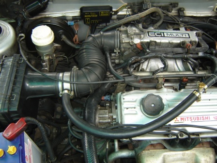

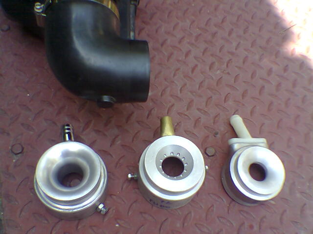

       1.ไม่ถูกครับ และก็ไม่เห็นภาพด้วยครับ น่าจะถอดมาวัด เส้นผ่าศูนย์กลางด้านในของมิกครับว่าขนาดเท่าไหร่ 30 mm ยังสามารถจูนให้นิ่งได้เลยครับ ถ้าระบบเครื่องยนต์สมบูรณ์
2.พาวเวอร์วาวล์ จะอยู่ ระหว่าง หม้อต้ม กับมิกเซอร์ครับ ยกเว้นหม้อต้มเมจิก จะมีพาวเวอร์วาล์ว ที่หม้อต้มเลย เป็นพลาสติกสีดำๆครับ
3.ไม่แน่ใจครับ
สุดท้ายผมเอารูปมิกเซอร์มาฝาก รูปของใครก็ไม่รุ้จำไม่ได้แล้วก๊อบไว้ มิกเซอร์พวกนี้ ดูรูปไว้แล้วไปแกะของคุณดูครับ ว่ามันเป็นตามแบบพวกนี้หรือเปล่า ถ้ามีอะไรแปะๆๆ ก็เอาออกเสียดีกว่า

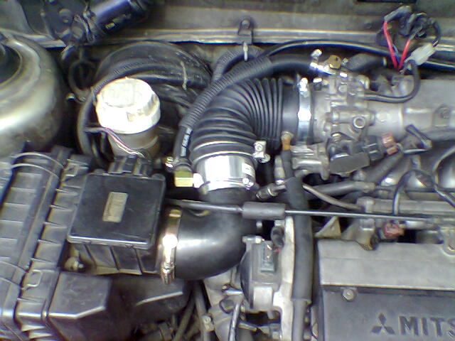

       1.รูในใหญ่น่ะ เท่าไหร่ต้องวัดขนาดออกมาครับ ไม่ใช่บอกใหญ่เฉยๆ ไม่ทราบขนาด เรื่องนี้เราควรทราบเผื่อเวลาที่เปลี่ยนขนาดรูมิ๊กจะได้เลือกซื้อหรือว่าสั่งคว้านรูในถูกครับ อย่างเช่นผมใช้ E-car 1500cc. เมื่อก่อนใช้มิ๊กรูใน 26 ต้นดี ปลายโอเค พอเปลี่ยนเป็น 28 ต้นอืดนิดหน่อยแต่ Kick down สั่งได้ง่าย ช่วงกลาง ปลายไหล ความรุ้สึกส่วนตัว 28 ประหยัดกว่าด้วยครับ (ไม่มีทฤษฎีรับรอง)
2.พาวเวอร์วาล์ว ดูจากในรูป จะอยู่ระหว่างท่อแก๊สที่ต่อเข้ามิ๊ก (มิ๊กผมย้ายมาอยู่หลังกรองอากาศ) น่ะครับ จะมีวาล์วทองเหลือง(ของผมเป็นทองเหลืองคนอื่นไม่ทราบว่าเป็นอะไร) เป็นเกลียวขันเข้า-ออกเพื่อปรับแก๊สที่จ่ายว่ามากหรือน้อยครับ ถ้าจ่ายออกน้อยเกิน(จูนแบบประหยัด) รถก็จะตื้อ วิ่งไม่ค่อยออกครับ เน้นวิ่งประหยัด ถ้าจ่ายมากเกินไปก็กินแก๊ส จูนพาวเวอร์วาล์ว(เค้าเรียกว่าจูนพีค) คือหาจุดสูงสุดที่จะกินแก๊สได้ดีที่สุด (อยู่ในช่วงที่ตอบสนองอัตราเร่งได้ดีที่สุด และไม่กินแก๊สมากไปกว่านี้)

       คุณ 4A Super ช้า รูปมิกของผมเองครับ
ช่วยจ่ายค่าลิขสิทธิ์ เป็นข้าวมันไก่หนึ่งจานด้วยครับ
ตอนนี้ใช้มิก HANA อยู่ควบคู่กับ Lambda ของออโต้แก๊ส
แต่ลืมถ่ายรูปมิกมาให้ดูครับ
ผลคือวิ่งระเบิดเถิดเทิง แต่บริโภคเยอะตามขึ้นไปด้วย (6โล/ลิตร)
