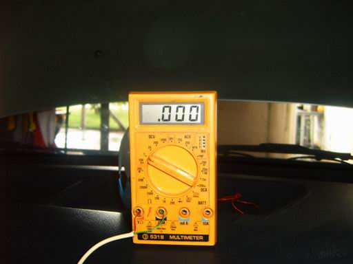

หรือจะเอาแบบชั่คราวเอาแบให้เห็นตัวเลขวิ่งขึ้นลงก็นี่เลย ใช้มิเตอร์ตั้ง ย่าน vdc 2 v
 จาก chch
 พุธ, 30/8/2549
14:07
203.146.104.41
       เอาปลายสายอีกด้าน แดงใช้เข็มหมุดเสียบกับสายที่มาจาก ออกซิเจนเซนเซอร์ เขียวขั้วลบของแบตเตอรี่

       ผมจูนพีคประกอบ กับ การดู AF มิเตอร์ไปด้วยน่ะครับ
 จาก chch
 พุธ, 30/8/2549
14:13
203.146.104.41

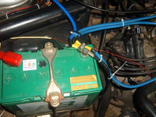

       รูปออกซิเจนเซนเซอร์ ครับ แล้ทีนี้ก็ลองเปรียบเทียบดูว่าวิ่งน้ำมันเปรียบเทียบกับวิ่งแกสดูแล้ท่านก็จูบเพาเวอร์วาวล์ไป สนุกครับ คำเตือน อย่ามัวดูแต่มิเตอร์จนลืมมองถนน นะครับ....

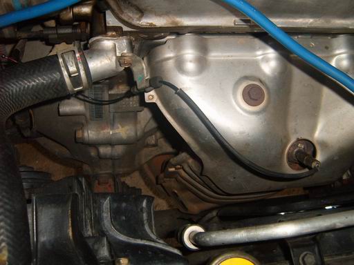

       จาก คห.5 ออกซิเจนเซนเซอร์ คือตัวที่อยู่ใต้สายสีน้ำเงิน เป็นปลั๊กทีเสียบเข้าไปในร่วมไอเสียแล้วมีสายต่อออกมาเป็นสายสีดับที่เห็นจะมีสลิปทนความร้อนหุ้มอีกชั้นตอไปยังแจ๊กเสียบสายที่บอกให้ใช้เข็มหมุดเสียบเข้าไป โทษทีไม่ได้วงไว้
