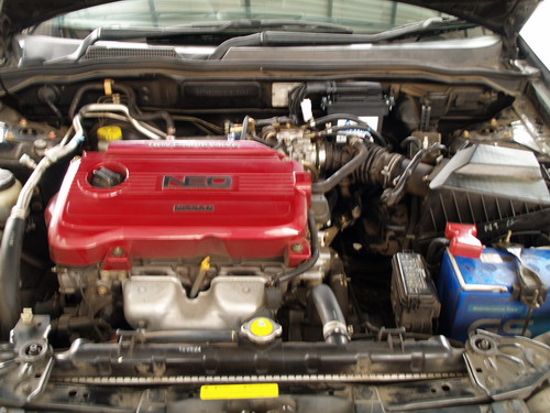

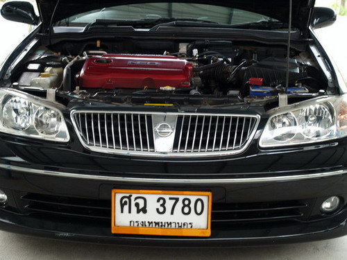

       ผมไปติดมาม่ะเหงมีปัญหาเรยนะ
 จาก j
 พุธ, 30/8/2549
14:28
124.120.25.167
       ห้องเครื่อง
