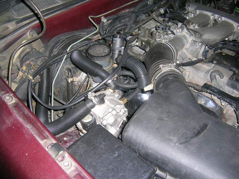

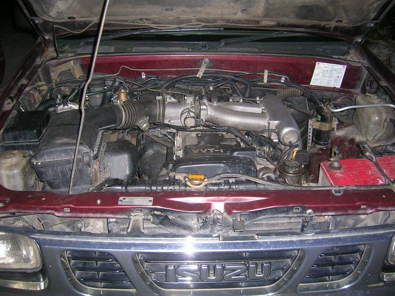

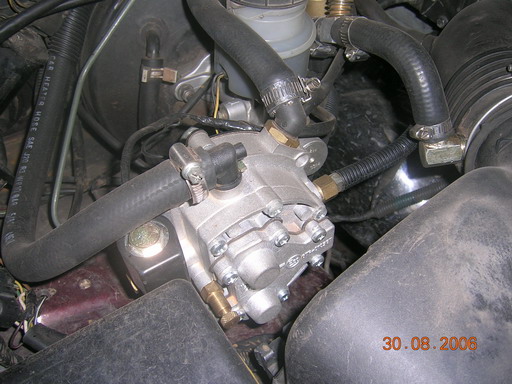

ทดสอบมาหลายวันแล้ววันนี้เลยเอารูปมาให้ดูกัน
จาก ในธรรม
พุธที่ , 30/8/2549
เวลา : 09:30
125.25.59.173
อ่านแล้ว = 1833 ครั้ง
       อิซูซุ วาง 1j vvt-i ติดแก๊สแบบ Fix หม้อไบแก๊ส ออโตสวิทช์ บรรทุกนิดหน่อย กินอยู่ 1.5-2.0 บาทต่อ กม. แล้วแต่เท้า(ลูกน้อง) ไประหยัดดังหวังครับ แต่เครื่องดีจริงๆ ถ้าวางในรถเก็งนี่สุดยอดเลย

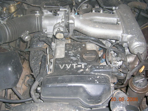

       ไม่ประหยัดเท่าไหร่ แต่แรงสะใจ

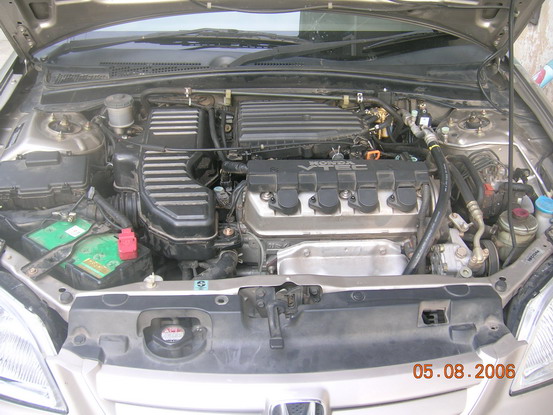

       อันนี้ของแถม ซ๊วิค 1.7 หัวฉีด ออโทรนิค ขับในเมือง เปลี่ยนเกีร์ที่ 3500 รอบ up นอกเมืองวิ่ง 120-140
สลับในเมือง นอกเมือง 1 ถัง วิ่งได้ 425 กม. เติมแก๊สเต็มถัง 400 บาท ตก 1.07 บาทต่อ กม. ประหยัดจริงๆ

       ผมซีวิค รุ่นเดียวกับ คำตอบที่ 4
ติด fix mixer ได้ 0.9 บาทต่อกิโล
หัวฉีดน่าจะประหยัด กว่านี้นะครับ

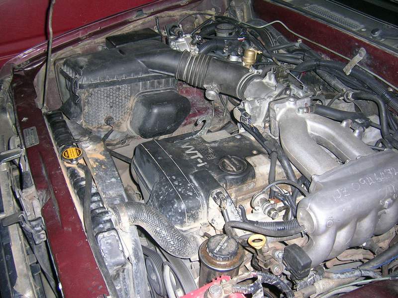

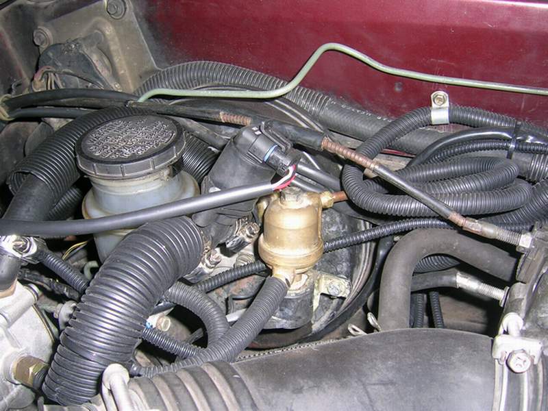

       หลังจากใช้งานมาได้พักใหญ่ ตอนนี้อัพเกรดเป็นแลมด้าแล้วครับ เชิญชม
 จาก ในธรรม
 พฤหัสบดี, 2/11/2549
17:20
58.181.183.139

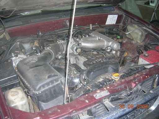

 จาก ในธรรม
 พฤหัสบดี, 2/11/2549
17:21
58.181.183.139

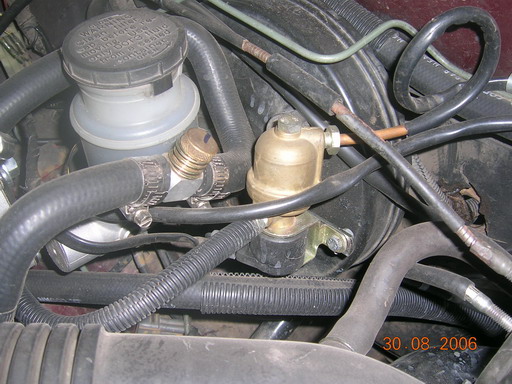

       อีกรูป

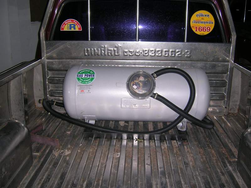

 จาก ในธรรม
 พฤหัสบดี, 2/11/2549
17:23
58.181.183.139
       ถังมัลติวาล์ว 97 ลิตร เอาไว้ท้ายรถ รอกล่องปิดอยู่กะลังทำ
 จาก ในธรรม
 พฤหัสบดี, 2/11/2549
17:25
58.181.183.139
       เท่าที่ลองไปวิ่งดู แรงขึ้นอีกเยอะครับ ส่วนอัตราสิ้นเปลืองต้องรอใช้งานจริงก่อนนะครับ
