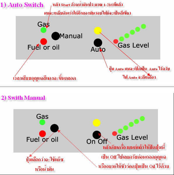

 จาก an an in in
 พุธ, 30/8/2549
14:48
58.10.167.145
       หนึ่งในแสนครับอย่าตกใจ
1) รถผมติดแบบระบบดูด Fixer สวิท์ Auto
เวลาดับเครื่อง หรือปิด Swith ติ๊กแก๊สมันปิดอยู่แล้ว
เพราะเวลาเราเสียบกุญแจ มันจะเป็นระบบน้ำมันทุกครั้ง
แต่ถ้าเสียบกุญแจแล้วขึ้นไฟแกสก็ต้องรีบแก้ไข
2 รถเพื่อนผมติดแบบระบบดูด Fixer สวิท์ Manual
เวลาดับเครื่องให้ปิดปุ่ม OFF ไปเลยครับ
