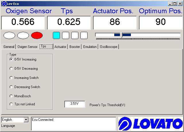

       ขออนุญาตยืมรูปจากกระทู้นี้มาใช่หน่อยนะครับ http://www.gasthai.com/boardgas/Question.asp?ID=A14774
ออกตัวก่อนเลย ว่าไม่เคยจูน lamda มาก่อน ติดตั้งเอง แต่ให้คนอื่นจูนให้
แต่จากที่ดูจากเมนู Tps not linked ถ้าเราเลือกตัวเลือกตัวนี้ ก็น่าจะหมายความว่า ไม่ได้ต่อ TPS ใช่ไหม ถ้าเป็นแบบนี้ ก็แสดงว่า ไม่ใช้ TPS ก็ได้ จริงไหมครับ
แต่ประสิทธิภาพของตัว lamda คงต้องลดลงตามส่วน เพราะมันรับค่าจาก sensor แค่ตัวเดียวคือ O2
ใช่มะ

       ไม่มีก็ TPS not link ไปเลยครับ

       เข้าใจถูกต้องแล้วครับ
