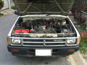

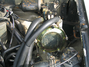

       หม้อต้มแก๊ส ของที่ร้านใช้
 จาก หนู โพธิสาร
 อังคาร, 29/8/2549
17:43
203.151.53.67
       เอาน้ำมันไปอุ่นสักหน่อยเพื่อเพิ่มประสิทธิภาพในการประหยัด (ของแถม)

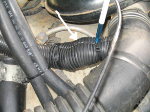

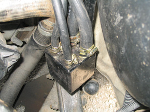

       เพาเวอร์วาวล์ ของต้มห้าม
 จาก หนู โพธิสาร
 อังคาร, 29/8/2549
17:46
203.151.53.67

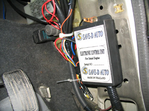

       รูปก่อน ของต้องห้าม พิมพ์ผิดครับ รูปนี้ ชุดควบคุมเอามาให้อยู่ที่เดียวกันไม่ต้องตามหาเวลาจะตรวจเช็ค
 จาก หนู โพธิสาร
 อังคาร, 29/8/2549
17:47
203.151.53.67

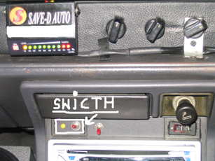

       สวิทส์เปิด-ปิด ของระบบ มีไฟ แสดงสถานะการทำงานและระดับแก๊ส ซื้อได้ทั่วไป(อุดหนุนของไทยๆ)

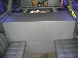

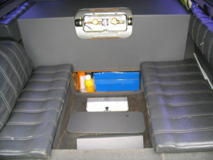

17:49
203.151.53.67
       ถังแก๊ส 76 ลิตร ของสหมิตร ไว้ตอนหลังรถ เติมครั้งเดียววิ่งได้นาน
 จาก หนู โพธิสาร
 อังคาร, 29/8/2549
17:50
203.151.53.67

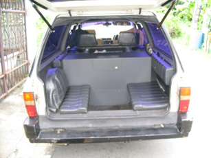

       ปิดฝาแลดูเรียบร้อยดี ด้านล่างของถังแก๊ส เก็บกล่องเครื่องมือได้พอดี
 จาก หนู โพธิสาร
 อังคาร, 29/8/2549
17:51
203.151.53.67
       โชว์ทั้งหน้าและหลังเลย ยืนยันว่าติดตั้งมาใช้งานได้จริง

 จาก หนู โพธิสาร
 เสาร์, 28/10/2549
12:44
202.129.57.20
       จากรูปที่ คตที่2 ตอนนี้ เอาอุปกรณ์อุ่นน้ำมันออกแล้ว เพราะ ร้อนเกินไปกลัวทำให้ปั้มจ่ายน้ำมัน เกิดการเสียหายจากความร้อนของน้ำมันที่เพิ่มขึ้น บวกกับคววามร้อนที่เหลือจากจากเผาไหม้แล้วไหลกลับไปที่ถังน้ำมัน วิ่งใกล้ๆ ไม่เป็นไรหรอก แต่ถ้าวิ่งทางไกล หรือสัก 200 กม.ขึ้นไปอุหภูมิของถังน้ำมันเพิ่มขึ้น ไม่เป็นผลดีต่อน้ำมันที่มีในหถังสักเท่าไร แต่กำลังจะไปที่ร้านที่ติดตั้งมา เนื่องจากมีอุปกรณ์ที่ช่วยเสริมการทำการของระบบ ทำให้ประหยัดน้ำมันได้ดีกว่า โดยไม่คิดค่าใช้จ่ายที่เพิ่มเติม ขนาดเครื่อง ไทเกอร์ 5L ที่ว่าเขกๆ ยังเอาอยู่เลย หาเวลาอยู่ ตอนนี้ ทำงานที่หัวหินอยู่ครับ
