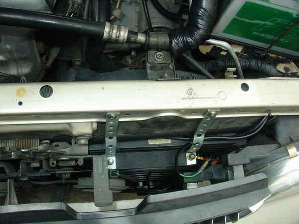

 จาก เทอรโบ บีสิบสี่
 พุธ, 30/8/2549
14:22
58.10.198.14
       ถ้าแน่ใจว่า คอมเพรสเซอร์ แรงดี ไม่มีปัญหา แต่ที่บอกว่า พัดลมแอร์อ่อนมาก อาจมีปัญหาที่ชุดคอยเย็นในรถ ต้องถอดออกมาดูใหม่ แผงคอยล์เย็น สกปรกหรือเปล่า วาวล์ตันหรือเปล่า มอร์เตอร์พัดลมถ่านจะหมดหรือเปล่า มีลมรั่วในระบบทางเดินลมหรือเปล่า ท่อเย็นในรถหุ้มดีหรือเปล่า ตัวสวิชแอร์ เบอร์หนึ่งถึง สี่ แน่ใจว่าไม่มีปัญหานะ เพราะบางทีสวิชมีปัญหา ทำให้ไฟไปพัดลมมัปัญหาได้ ส่วนด้านนอก แผงคอยล์เย็นดูว่าครีบไม่ล้ม ท่อไม่คด หาที่หุ้มท่อแอร์มาหุ้มท่อเย็นก็ดี ความเย็นจะได้ไม่รั่ว ผมทำแล้วช่วยได้ไม่น้อย ส่วนที่ผมติดพัดลมเป่าหน้าคอยล์ร้อน ก็เพื่อช่วยระบายความร้อนคอยล์ร้อนให้ระบายดีขึ้น ในขณะเดียวกันก็ช่วยส่งลมผ่านไปยังหม้อน้ำได้เร็วขึ้น ซึ่งเท่าที่ทำแล้วได้ผลคุ้มค่าเงินพันกว่าบาท แอร์เย็นเร้วขึ้น
