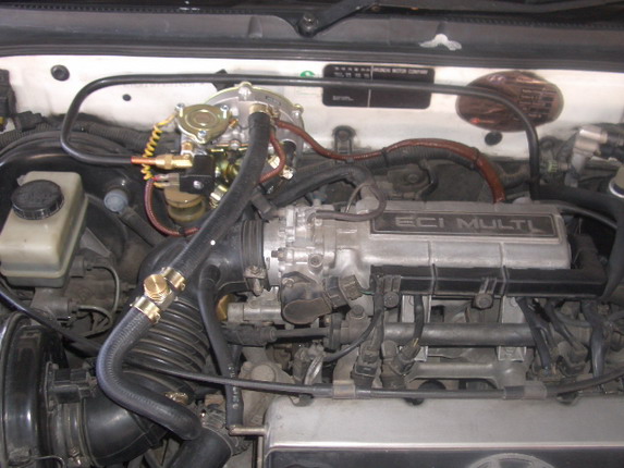

       ไม่มีใครตอบ เลยมาupรูปครับ...อิ อิ
หม้อต้มโทมาเซตโต้ วางมิกซ์หลังกรอง
