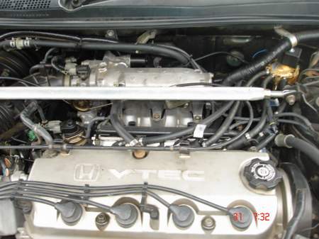

       ขอดูรูปหน่อยครับ
 จาก Accabu
 อังคาร, 29/8/2549
12:34
210.4.138.40

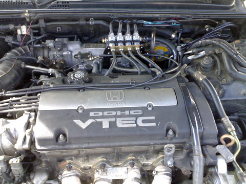

       รูปครับยังไม่ค่อยเรียบร้อยเท่าไร
 จาก Accabu
 อังคาร, 29/8/2549
12:35
210.4.138.40

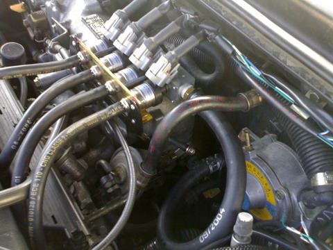

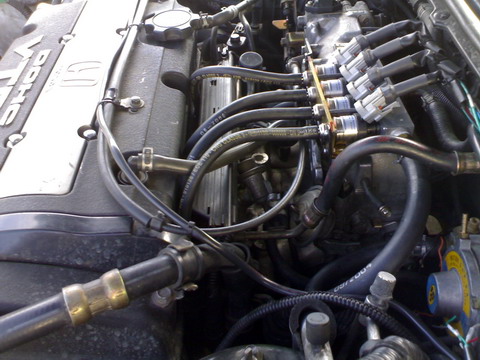

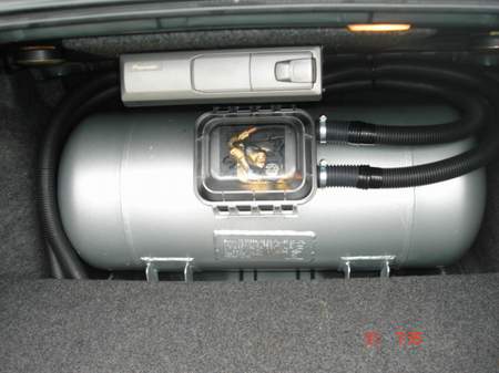

       สายลงไปท่อไอดี ไม่มีปัญหาเรื่องแล็ค แต่อย่างใด แต่ใจจริงผมอยากให้ติดใกล้แบบหัวฉีดน้ำมันเลย
แต่ว่าไม่มีที่จะยัดอ่ะ

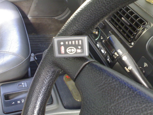

       สุดท้าย Auto Switch พร้อมตัววัดระดับแก๊ส ยังหาที่ลงไม่ได้ ห้อยๆไว้ก่อน อิอิ

       มันดูดีครับพี่ ยังไม่เข้าใจอีกนิด คือสายจากหัวฉีดลงท่อไอดีแล้วสายยาวขนาดนั้นจังหวะการดูดหรือเวลาการเคลื่อนที่ของแก็สจะสัมพันธ์กับรอบเครื่องหรือเปล่าครับ ขอบคุณครับสำหรับรูป รีบ up date ปรับแต่งให้สุดยอดไวๆนะครับ จะได้ลดการนำเข้าลดภาระให้ชาติครับ

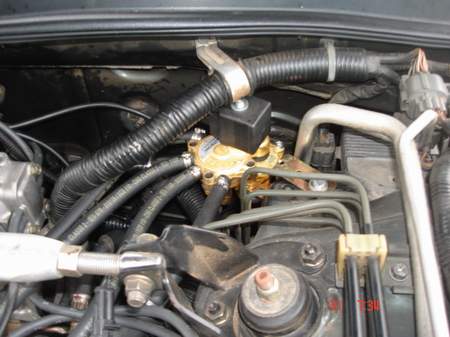

       นั่นมันหัวฉีด Keihin
หม้อต้มค้นๆว่าของ Spain นี่ครับ
 จาก Accabu
 อังคาร, 29/8/2549
15:30
210.4.138.40
       หม้อต้ม spain หัวฉีด HANA ครับ ลูกผสมสุดๆงานนี้
โปรแกรมจูน กะ ECU made in thailand ครับ
เรื่องจังหวะดูด สัมพันธ์กับเครื่องยนต์ใหม สัมพันธ์ครับระยะทางระหว่างหัวฉีดและท่อไอดียังไม่เกินมาตรฐาน คือไม่เกิน 15 cm ครับ

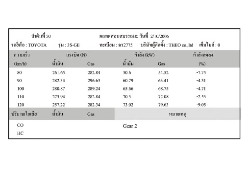

       Power is 90% of Gasoline ถือว่าไม่ผ่านน่ะเนี่ย
รีบกลับไปจูนใหม่เลย
ถ้าให้พี่ ice จูน ต้องผ่านมาตรฐานซัก >110% อิอิ
