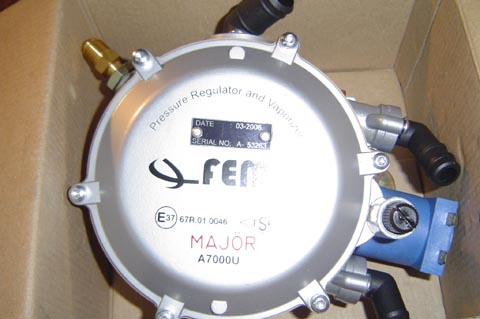

       อ่ะ อันนี้รูปหม้อฟีม่า แล้วอันไหนเซน อันไหนไอเดิลอ่ะครับ
แต่ถ้าผมเดานะ (ไม่เคยจุนง่ะ) ไอ้น๊อตตัวดำๆ อ่ะครับ ด้านขวามือ ตรงกลางหม้อน่าจะเป็น เซนครับ

       ตกลงหม้อ fema นี้ปุ่มไหน เซน ปุ่นไหน ไอเดิล กันละครับ
งง แล้วครับ ความคิดผมคิดว่าปุ่นพลาสติกดำคือ เซน ทองเหลืองคือ ไอเดิล
ถูกผิดอย่างไรผู้รู้ช่วยบอกกล่าวด้วยครับ

ผมคิดว่า fema ปุ่มพลาสติกคือ เซน จ่ายแก๊สด้วยการดูด
และปุ่มเล็กทองเหลือ คือ ไอเดิล ปล่อยแก๊สอ่อนๆ ครับ
