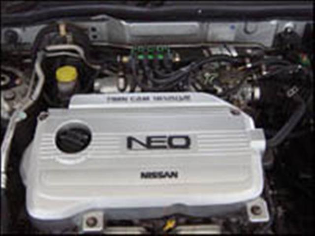

       ตัวอย่างการติดตั้ง NEO
สภาพ ปกติทุกอย่าง
อัตราเร่งใกล้เคียงน้ำมัน 0.9 / กิโล
ตอนนี้ วิ่งไป สองหมื่นกว่าโลแล้ว ยังไม่เคยเจอหน้าลูกค้าเลย คงลืมเราแล้ว อิ อิ
