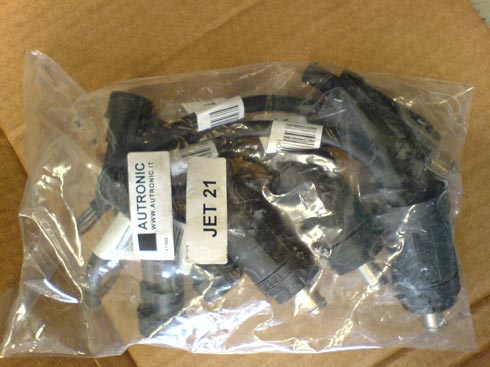

       ชุดหัวฉีดครับ เบอร์ 21

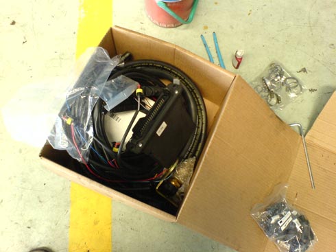

       Zafira 2.2 CDX, Autronic, 76 lt Multivalve BRC
ชุดอุปกรณ์ กล่อง ECU และสายแก๊สครับ

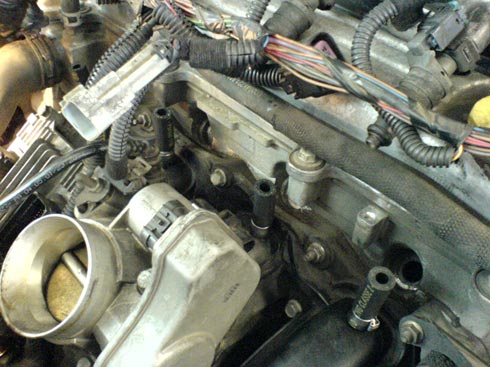

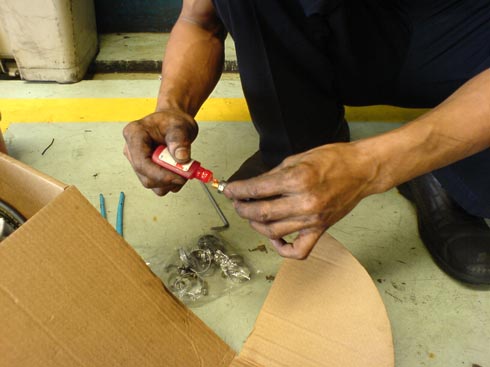

       ก่อนใส่เดือยหัวฉีด ใส่ยาอะไรก็ไม่รู้ครับ ช่างบอกว่าทำให้เกลียวแน่น และไม่หลุด
 จาก Hygene
 จันทร์, 28/8/2549
22:47
125.24.216.223
       เจาะและใส่เดือยหัวฉีดเรียบร้อยแล้วครับ

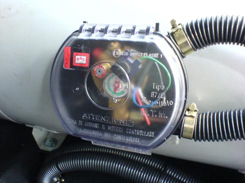

       ผมเลือก Multivalve ของ BRC ครับ เห็นเพื่อนๆ บอกว่าตั้ง level ง่ายและค่อนข้างตรงครับ

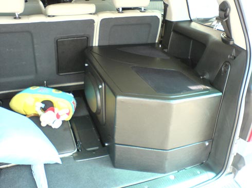

       และหลังจากนั้นประมาณอีกสัก 1 อาทิตย์ ก็เอาไปให้ร้านทำเครื่องเสียง ตีกล่องครอบมันลงไปครับ

       ตอนนี้ก็ o.K. ครับ เร่งดี ไม่มีตก แต่.... ผมยังแก้ปัญหาที่ตอนเช้า Start เครื่องใหม่ๆ จังหวะการเปลี่ยนจาก น้ำมัน ไปเป็น แก๊ส จะสะดุด แล้วก็ดับไป พอสตาร์ทอีกทีก็หายครับ ลองจูนเองอยู่สักพักใหญ่ๆ ได้แล้วครับ (ประมาณ 2 เดือนแล้ว) พอเมื่อสัปดาห์ที่แล้วก็เอารถเข้าไปให้ที่ร้านติดตั้งดูอีกที แล้วก็วิเคราะห์กันแล้วว่า ปัญหาน่าจะมาจากหัวฉีด อาจจะมีเบอร์ใหญ่จนเกินไป แต่ตอนนี้จะเปลี่ยนหัวฉีดให้เล็กลงอีก 1 เบอร์ก็ไม่ได้แล้ว เพราะว่าใช้รถมาประมาณเกือบ 10000 โลแล้ว (ใช้มาประมาณ 2-3 เดือน) ทางร้านก็เลยจะแก้ปัญหาให้โดยการกลึงเดือบให้เส้นผ่าศูนย์กลางมันเล็กลง ให้เทียบเท่ากับ เบอร์ 18 น่าจะแก้ปัญหาของผมได้ พรุ่งนี้จะเอาเข้าไปให้เปลี่ยนเดือยแล้วครับ ได้ผลเป็นประการใด จะมาบอกอีกทีครับ

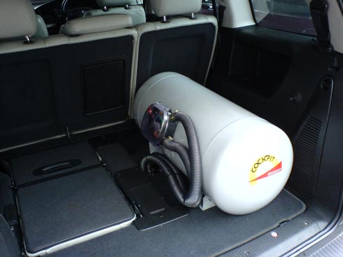

       Zafira + Donut อันตรายกว่าแบบ คต.ที่ 8 อีกนะ เพราะ.. ห้อยอยู่ใกล้หม้อพักท่อไอเสียมาก
ติดแบบ คต.ที่ 8 ตรวจสภาพก็ไม่ผ่านเหมือนกัน แต่ผมว่าปลอดภัยกว่าเยอะ ราคาถัง + ตีตู้ปิดสวยๆ
ยังเหลือเงินมากกว่าติดถัง Donut อีกนะ..

       ของผม Zafira 2.2 ติด หัวฉีด Autronic + Donut 53 Litre ครับ start ด้วยน้ำมัน และ auto change เป็น gas เมื่ออุณหภูมิได้ที่ ไม่มีปัญหาอะไร กด switch เปลี่ยนกลับไปกลับมาระหว่าง gas กับน้ำมันเครื่องไม่สะดุดเลย พอวิ่งไป 1000km และ 5000km ควรไป เช็ครั่วเพราะแหวนหรือ น้อต อาจมีการคลายตัว วิ่งในเมือง 7-7.5km/L นอกเมือง 8.0-9.0 km/L กินมากกว่าน้ำมันหน่อย แต่วิ่งดีไม่ต่างจากน้ำมันเลย ส่วนจะติดเป็น Fix Mixure ช่างเขาไม่แนะนำเลย

       Zafira 2.2CDX + Donut 71 L + Fix วิ่งได้ดีไม่มีปัญหา ตอนเปลี่ยนจาก น้ำมันเป็นแก๊สถ้าไม่เร่งเครื่อง
ไว้จะดับ คาดว่าน่าจะเป็นที่ Auto Switch กำลังเขียนโปรแกรมแก้ไขปัญหา Auto Switch อยู่

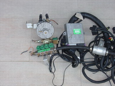

       ขาย ของมือ 2 ชุดGAS หัวฉีด EMME GAS ครบชุด พร้อมใช้งาน ราคา12500 บาท
01-1915088 4 สูบ ตามถาพ

       ตีตู้สวยดีครับ แต่วางแบบนี้ขึ้นเขาระวังดับนะ เพราะเก๗มันอยู่ตรงกลาง ถ้าน้ำแก๊สเหลือน้อย มันจะไหลมาข้างหลัง ทำให้แก๊สขาดไป เมื่อวานผมเจอคันนึงไปเติมแก๊ส ติโดนัทใต้ท้อง สวยงามดีครับ

       เปลี่ยนเดือยมาเรียบร้อยแล้วครับ แต่เวลาจูน ต้องใช้โปรแกรมเป็น Jet 15 ครับ ไม่งั้นเครื่องดับครับ ทำ Auto June ไม่ได้ มันฟ้องว่า Injector Oversize ส่วนปัญหาเรื่องตอนเช้าเวลาที่เปลี่ยนจากน้ำมันเป็นแก๊ส แล้วดับ ผมลองอยู่ประมาณ 2 วันแล้วครับ ยังไม่มีอาการใดๆ คาดว่าจะต้อง June อีกสักนิด น่าจะเนียนครับ สรุปแล้วว่า Jet 21 น่าจะไม่เหมาะสำหรับ Zafira 2.2 ครับ
