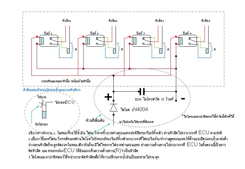

       2.2 ปี95 ประกอบนอก
สตาร์ทด้วยน้ำมัน 2 นาทีตัดเป็นแก๊ส
ใช้ในเมืองและ ตจว 1.3-1.5 บาท/กม.
อาการน่าสงสัยที่อยากถาม
1. ขณะเปลี่ยนจากน้ำมันเป็นแก๊ส เครื่องจะกระตุกนิดหน่อย
จะมีปัญหาอะไรไหม คือมันเหมือนกับลุกสูบกำลังวิ่งอยู่ดีๆ น้ำมันหายไปและแก๊สเข้ามาแทนไม่ทัน ลูกสูบจะเคลื่อนที่ไม่ปกติแน่นอน...ใช่ไหมครับ
แล้วจะมีผลยังไงบ้าง ในอนาคต
2.น้ำมันเครื่องที่สำหรับตอนใช้แก๊ส ถูกติดตั้งไว้แล้วต่อท่อร่วม อยากถามว่า น้ำมันเก่าใกล้หมด จะเติมน้ำมันใหม่เข้าไป เบอร์น้ำมันอาจจะไม่เหมือนเดิม จะมีผลไรไหม เติมผสมกันได้เลยใช่ไหม
 จาก chch
 ศุกร์, 1/9/2549
10:51
203.146.104.41
       เอาวงจรนี้ไปศึกษา
 จาก แอ้ม แอลพีจี
 ศุกร์, 1/9/2549
11:30
61.19.55.143
       ตอนนี้ มีขายกันถมถืดครับ ราคาประมาณ 1000 บาท แล้วก็สามารถติดตั้งเองได้ ชนิด โครตง่าย พร้อมวงจรหน่วงเวลาในตัว
