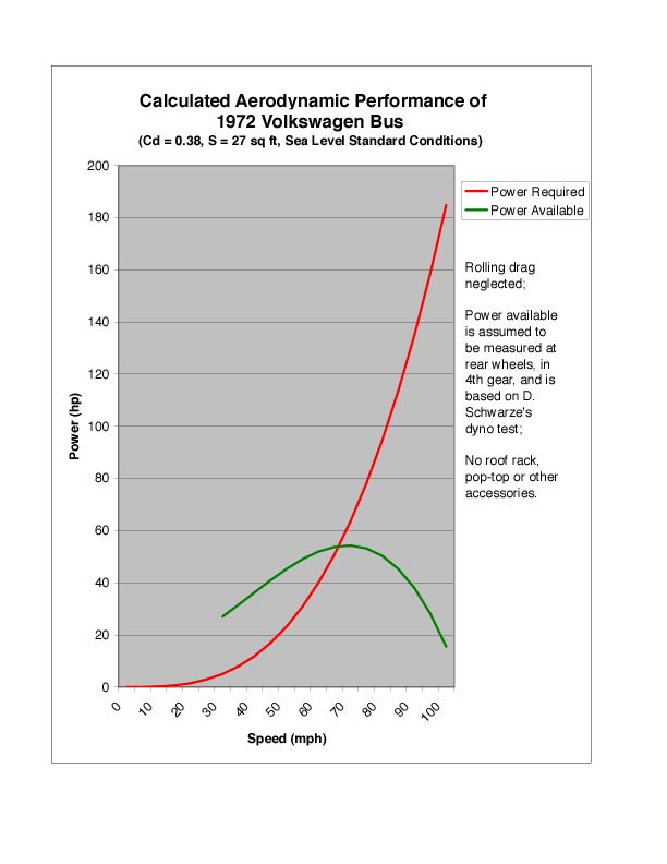

ไม่ได้เป็นสูตรสำเร็จครับ
เอารูปมาให้ดูกัน
เป็นรูปของแรงม้าที่เครื่องมี ที่เกียร4(เขียว)
กะแรงต้านอากาศที่เกิดที่ความเร็วนั้นๆ(แดง)
จะเห็นได้ว่ารถโฟลกตู้คันนี้ วิ่งได้เร็วที่สุดไม่เกิน 67 ไมล์ต่อชั่วโมงแน่ๆ(107.2km/hr)
รถท่านค่า CD. น่าจะต่ำกว่านี้แรงต้านก็คงน้อยกว่าครับ

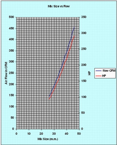

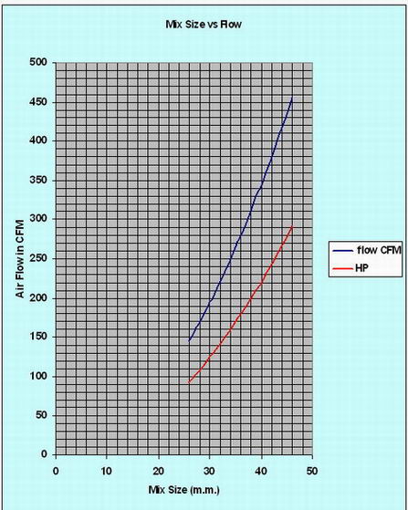

       เอา data จากคุณ z มาPlot กร๊าฟ ให้ใช้งานง่ายขึ้นครับ
 จาก VW V6-2.8
 อังคาร, 29/8/2549
21:06
58.8.5.53
       แก้ไข,.....เอา data จากคุณ z มาPlot กร๊าฟ ให้ใช้งานง่ายขึ้นครับ
เพิ่ม แกน แรงม้า ทางขวามือครับ
