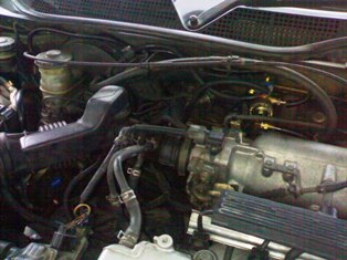

 จาก ตั๊กcivic
 จันทร์, 28/8/2549
19:21
125.24.242.107
 จาก jeaptoy

       Mixer ฝังใกล้กับลิ้นปีกผีเสื้อ(ติดกับท่อร่วมไอดี)

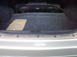

       ถัง 36 Lt. เพื่อให้เสีย พท. เก็บสัมภาระน้อยที่สุด
